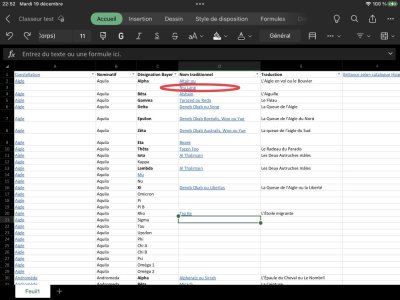

Tu as pu tout faire ? Je vois qu’il y a un bug sur moins de 10 lignes au total où le nom traditionnel s’étale sur deux lignes ce qui donne une dizaine de lignes de cellules vides sauf dans cette colonne

Niu Lang est sur une ligne vide par ailleurs et n’est donc pas rattaché à Aquila Alpha ou Altaïr comme je comprends qu’elle devrait l’être, donc copier coller à faire vers la ligne du dessus et ligne vide à supprimer ? Et pareil si tu filtres selon la première colonne en y faisant apparaître les cellules vides seulement…
