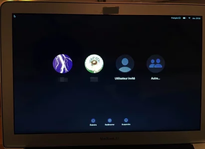

Redémarrez et voyez le travail ! Ça change la vie non ? ;)

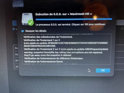

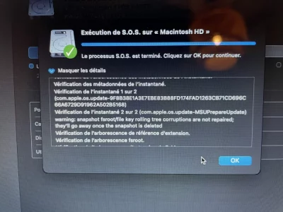

Ok, tout s’explique… en PJ le message avec Utilitaire de Disque depuis la partition Recovery en réactivant le authenticated-root… Ça ne sert pas à grand chose [je ne sais pas bien de quoi je parle] à part pour les certificats visiblement, tout dépend si on a besoin de se connecter à des serveurs certifiés par exemple. Ça peut donc être handicapant donc faut voir si le jeu en vaut la chandelle !
Ah oui c'est bizarre ce snapshot com.apple.os.update.MSUPrepareUpdate. Ce n'est pas le nom qui aurait dû être généré. Le nom devrait commencer par com.apple.bless... Mais comme tu as fait pas mal de manips, on perd un peu le fil.
Oui tu as raison c'est peut-être pas la bonne capture d'écran… peut-être pas le dernier KP non plus, ça date peut-être de quand je n'avais pas refait le snapshot (donc le bless) mais il me semblait que c'était le même message, en tous cas une corruption (pour le système) du snapshot et du tree…
Merci d'avoir tenté de tout suivre. Rien ne t'échappe en tous cas !!! Et moi suis sûrement trop léger !!

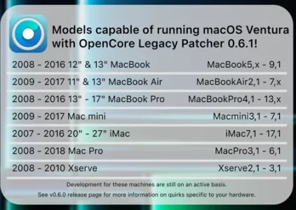

Pour info avec OCLP tu peux installer Monterey ou Ventura sur ton MBA de 2014, il est dans la liste des machines éligibles.
