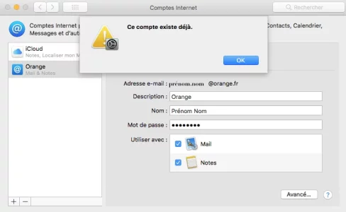

Merci Sly54. Sinbad21: merci aussi. Du coup je suis allé dans "preferences système", "comptes internet", j'ai remplacé "utilisateur" par mon prénom + nom, je valide, puis un "pop up" apparait "ce compte existe déjà" et du coup, "utilisateur" réapparaît et écrase ma saisie "prénom + nom"... si vous avez une autre idée ou procédure, je suis preneur... Merci encore de votre aide !
Il ne faut pas faire "ajouter un compte" en cliquant sur le signe +, il faut modifier le compte existant. Normalement il n'y a aucune demande de validation si tu ne changes que le nom.

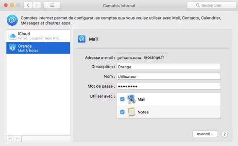

J'ai bien suivi ta procédure et quand je fais "entrée" pour enregistrer mon prénom puis nom en lieu et place de "utilisateur" un pop up apparaît. Voir captures écran jointes. Merci de votre aide.
    69,7 KB · Affichages: 211
    75 KB · Affichages: 240

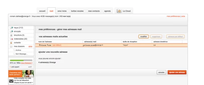

Sur la paramétrage de ma boite mail orange, il y a bien mon Prénom et Nom et pas "utilisateur"... voir pièce jointe...`
    193,7 KB · Affichages: 248

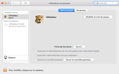

Bonjour sinbad21. La procédure est "inquiétante".... avant de la lancer, voici la capture d''écran de mon dossier ou compte de départ :
Il y a écrit "utilisateur" et non pas mon prénom+ nom ce qui serait la raison d'origine de ma dénomination "utilisateur " dans mail et non pas mon prénom + nom ?
