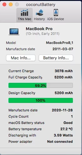

- Sans le câble de charge connecté, rien d'anormal, la batterie se vide :p :

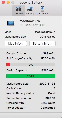

- Avec le câble de charge connecté (il est bien détecté), je peux avoir ça :
Note : je faisais une sauvegarde en urgence au même moment.

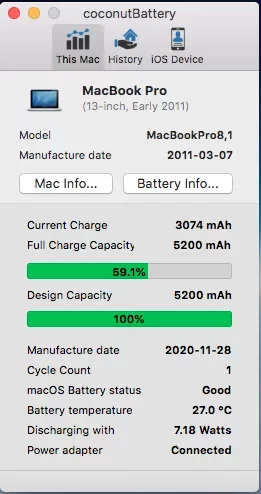

- Ou je peux avoir ça (toujours avec le câble connecté) :
Note : le mac ne faisait plus rien au moment de la capture.

Justes quelques commentaire en regardant tes captures :
  • les batteries n'aiment pas du tout passer en dessous de 20%, alors si tu es souvent dans le rouge, c'est ce qui les tue
  • "Charging with 3.24 Watts", c'est très insuffisant, il y a un problème avec ton circuit de charge ou ton chargeur
Intéressant ! Comme le chargeur fonctionne très bien ça voudrait dire que ça vient du circuit de charge.
ça me fait peur par contre, j'ai démonté mon MAC, et tout semble être intégré à la carte mère. Je me trompe ?
