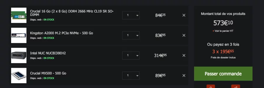

Config 8i3 = 573 €​
Mais bon c'est pas la même gueule qu'un mac visuellement​
    30,9 KB · Affichages: 203
