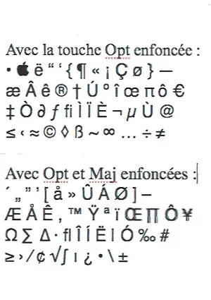

Pour trouver les combinaisons de touches alternatives (*), on peut utiliser le Visualiseur de clavier (Préférences système > Langue et texte > Méthodes de saisie ; cf. Aide Apple):

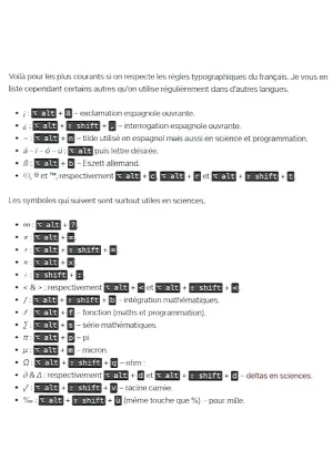

Et pour introduire les ± 65536 – 256 caractères possibles dans Unicode mais non définis sur les claviers, il y a aussi le Visualiseur de caractères.
(*) On peut les appeler ainsi puisqu'elles sont généralement formées en ajoutant la (les) touche(s) Alt ou Alt-Maj à des touches de forme similaire,
P.ex. les lettres t ou T combinées avec Alt donneront t—† ou T—
ou encore :
oœ
O
Œ
l¬
L
C'est ainsi que, sur un clavier Azerty français standard, Alt-( donne l'accolade ouvrante { et Alt-Maj-( le crochet [ (pareil avec les signes fermants).
