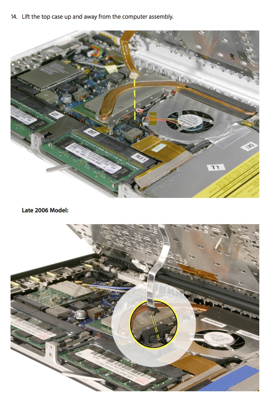

Les claviers sont compatibles entre ces modèles.
Mais pour les câbles clavier/carte mère, il existe 2 modèles différents (je ne me souviens pas pourquoi, ni sur quels modèles)
Il y en a un câble de couleur argentée et un autre doré.
Il n'y a qu'une vingtaine de vis pour pouvoir soulever un peu le clavier et vérifier la couleur… ;)
Tiens, là on voit les 2 nappes.
Ca ne concerne que le 2007. Le 2009 a une nappe couleur alu.
Pour le 2007, ça dépend du modèle
Si tu as une différence de couleur, tu peux juste intervertir les nappes du clavier cela fonctionne…
Faut quand même faire gaffe si tu change de nappe sur le clavier.
Il suffit de soulever le cache en plastique la connectique se trouve en-dessous.
Mais il ne faut pas y aller comme un bourrin et tirer sur la nappe : il y a un tout petit ergot à soulever pour retirer la nappe, et ensuite il faut le rabattre pour resolidariser la nappe et le clavier.
Si on ne fait pas attention ça peut casser facilement.
Bon, ça peut s'arranger avec du scotch, ou un point de colle mais c'est moins clean ;)
