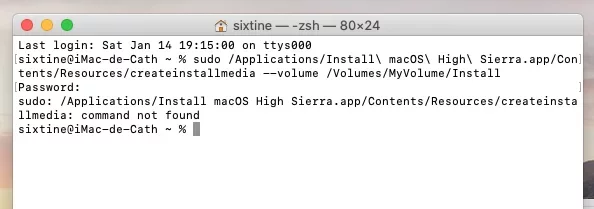

2è solution, avec Terminal je copie le lien suivant sudo /Applications/Install\ macOS\ High\ Sierra.app/Contents/Resources/createinstallmedia --volume /Volumes/Install, puis retour et message d'erreur Commande not found !!!

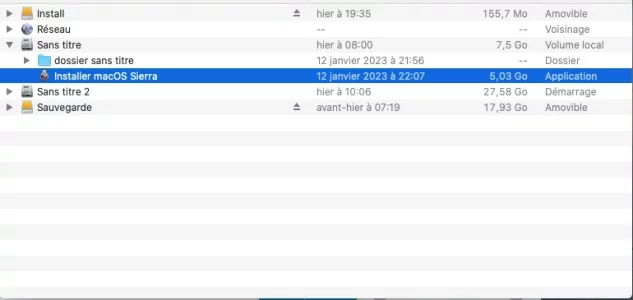

Oui j'ai un fichier Install je te joins la capture écran, il fait 5,03 Go.. Et je joins également la capture du résultat dans Terminal..

Tu ne respecte pas les instructions : https://support.apple.com/fr-fr/HT201372
En particulier :
  • le programme d’installation se trouve dans votre dossier Applications
  • « MyVolume » est le nom de la clé USB ou du volume utilisé
  • le commande est : "sudo /Applications/Install\ macOS\ High\ Sierra.app/Contents/Resources/createinstallmedia --volume /Volumes/MyVolume"

Juste pour signaler que j'ai trouvé la solution, j'ai à nouveau télécharger le fichier d'installation et réinstallé dans Applications puis copié le message prévu dans le Terminal et suivi les instructions ... je vais installer maintenant High Sierra depuis mon nouveau volume ..

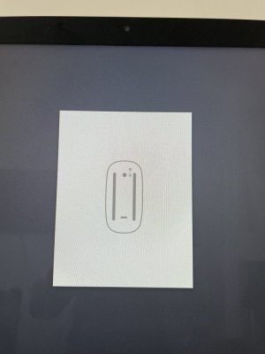

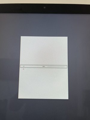

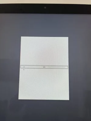

Oui j’y avais pensé tu as un modèle à me conseiller ?? Et la j’essaie de démarrer sur le disque externe pour installer High Sierra sur disque interne et problème de disque et de souris … il me demande de les activer ils le sont et rien ne se passe …
Sont-ils bien allumés ? (tout petit interrupteur à mettre en "on")
Sur Catalina oui pas de souci Maud en démarrant sur disque externe avec high Sierra non bizarre .. filaire c’est pareil pour le Magic Keyboard .. toutes les touches ne fonctionnent pas mais il parait que c’est iMac fin 2013 la cause …
