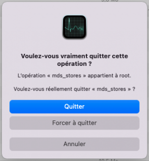

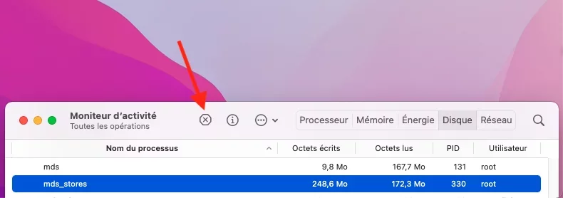

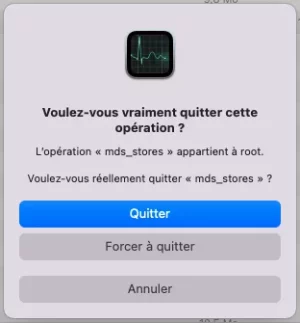

Je suis un peu perdu… Moniteur d'activité puis onglet Disque puis je sélectionne la ligne :
"mds_stores -> 37,6 Mo -> 132,3 Mo -> 326 -> root" et ensuite ?
la croix en haut a gauche forcer a quitter
Voilà ce que j'ai fait. Étais-ce bien ça ?
En tout cas ma clé refuse toujours d'être formatée en APFS. Je pense qu'elle dot être foutue… plus toute jeune (Verbatim STORE N GO Media 16 Go, USB 2.0)

attention, le process se relance tout seul, il faut faire plusieurs tentative de suppression pour que utilitaire de disque puisse bosser tranquille au bon moment.
