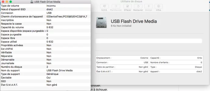

Lorsque je vais dans l'utilitaire de disque, elle apparait, mais sans partition. C'est indiqué dans la fenêtre principale : 6 Ko non initialisé. (Voir image jointe)
- J'ai testé le SOS.. Exécution ultra rapide (moins d'une seconde) Avec seulement le message suivant : l'opération a été effectuée... Bah merci... Mais ça donne rien...
- Partitionner est en gris, donc impossible à utiliser
- Effacer : Message : L'effacement à échouer.
- Restaurer : Message : La restauration à échouer.

Bonjour Sophie
La sagesse serait que tu commences tout de suite par te rouler en boule - en espérant un déroulement plus favorable-
Attache ta clé à ton Mac > va à : Applications > Utilitaires > lance le «Terminal».
Dans la fenêtre qui s'est ouverte > saisis la commande (purement infomative - n'opère qu'en lecture seule) :
diskutil list
et ↩︎ (presse la touche "Entrée" du clavier pour activer la commande)
  • en retour > tu vas voir s'afficher le tableau des disques attachés à ton Mac (en interne / externe) > avec leurs tables de partition > et leurs partitions décrites en format de système de fichiers > nom de volume > taille > identifiant d'appareil.
Tu n'as qu'à poster ici ce tableau en copier-coller. Pour bien faire > avant ton coller > tu presses le bouton (4è avant la fin à droite) dans la barre de menus au-dessus du champ de saisie d'un message > sous-menu : </> Code > tu fais ton coller (par ⌘V) dans la fenêtre Code > tu presses le bouton Insérer. Ce procédé permet un affichage en mode "fenêtré" lisible et économique en affichage de page.
=> ces informations permettront de connaître l'identifiant de ta clé > et de lui adresser des commandes de réparation pour voir ce qui en ressort.
