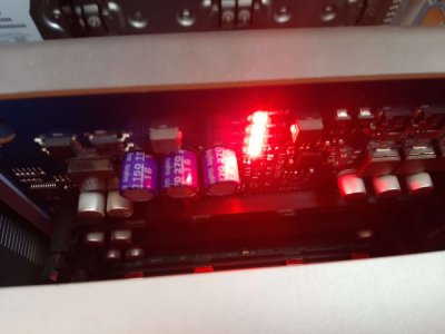

Bonjour, mon Mac pro MI-2010 ne s'allume pas, et le voyant d'alimentation clignote toutes les demis secondes.
Au début, je pensais à la carte graphique mais j'en ai testé une autre et pareil.
J'ai aussi pensé à la RAM mais rien.
Sur la plaque où l'on dispose les barrettes de RAM, des voyants rouges s'allument maintenant, est-ce cela?
Merci de vos réponses.
PS: l'écran ne détecte même pas le signal

Ahhhh, voila maintenant il s'allume mais il s'éteint après quelques secondes....
Je ne sais toujours pas d'où ça vient, de l'aide svp...
Voila on m'a répondu sur un autre forum, est c'était le disque dur, car j'avais sûrement installé quelque chose qu'il ne fallait pas, j'ai juste eu à créer une clé USB bootable de OSX el capitan et le tour était joué :)...
