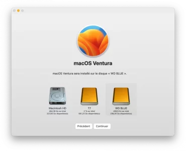

Je me suis fait un clone de mon disque dur interne du Mac vers un disque dur externe avec l'outil "SuperDuper!", le clone a bien marché et j'ai voulu faire la mise à niveau vers "Ventura" il installe bien le système puis quand il arrive au Bureau et que je regarde "À propos de ce Mac" je suis toujours sur Monterey, je ne comprends pas ?
J'ai fait deux tests, une installation simple, c'est-à-dire directement sur Monterey avec l'installation de Ventura et aussi avec une clé USB d'installation que j'ai créé et fait l'installation avec cette clé USB.
Merci d'avance pour l'aide que vous pourriez me donner :)
Cordialement

J'ai un disque dur interne du Mac avec Monterey puis un autre disque dur externe que j'ai cloné Monterey donc je me retrouve avec deux disques dur, un interne et l'autre externe avec Monterey dessus.
Mais quand il finit l'installation de Ventura, il redémarre, il continue l'installation puis encore, il redémarre puis arrive sur le Bureau, je suis bien sûr le disque dur externe, mais avec toujours Monterey ? je n'est aucun choix !

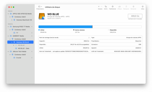

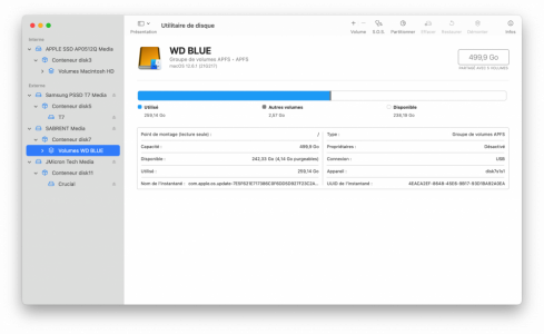

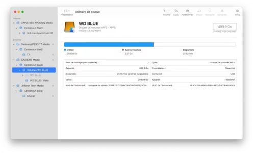

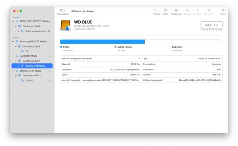

Voici quand même mes disques dur en pièce jointe :)

Je n'arrive pas :(

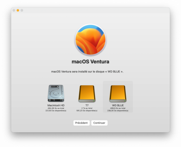

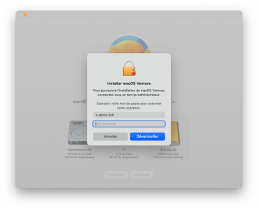

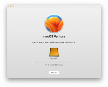

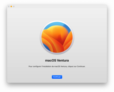

J'ai mis un autre nom, le nom de mon disque dur externe "WD BLUE".

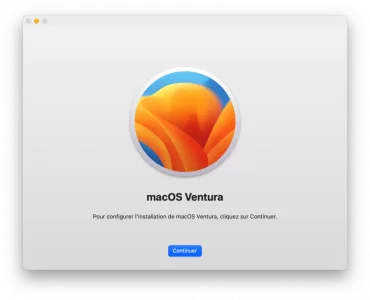

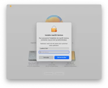

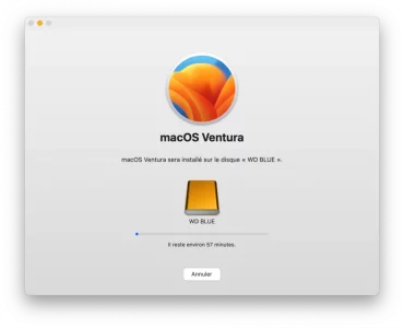

Quand l'installer macOS Ventura a fini, il a redémarré, il a continué à installer puis il a redémarré deux fois puis il y a eu la progression de l'installation puis à la fin, il m'a demandé mon mot de passe iCloud et il et arrivée sur le Bureau et je suis toujours sur macOS Monterey :( Bizarre !

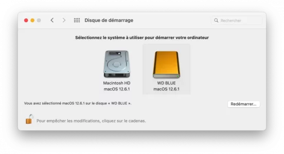

1-tu démarres de ton disque interne.
2-dans préférences système tu changes le disque de démarrage en choisissant WD Blue.
3- étant sur le volume WD Blue tu vas dans préférences système faire la mise à niveau vers Ventura....
et tu auras comme moi un magnifique Ventura 13.0
PS: je crois que le disque WD Blue n'étant pas "béni" comme disque de démarrage, Apple , par sécurité, reviens à l'OS précédent grâce à l'instantané créé au début de la mise à niveau. J'ai bien dit je crois

J'ai fait exactement comme tu as dit, mais ça ne marche pas :(
Tu veux dire quoi par "béni" ?
Si c'est bien ce que tu dis alors, je n'arriverai pas à faire cette mise à niveau avec mon disque dur externe WD BLUE, dommage, car c'est un SSD :(
PS: Mais est-ce que je pourrai quand même faire une installation fraiche sur ce disque dur WD BLUE ?

Si tu dis que l'installation réussie, peu importe si tu as démarré depuis ton disque dur interne, tu vas dans Préférences Système/Disque de démarrage, un clic sur le petit cadenas, tu entres ton mot de passe, tu sélectionnes ton disque WD BLUE et un clic sur Redémarrer. Après redémarrage quelle est la version qui est dans WD BLUE ?
Par défaut le disque dur WD BLUE doit-être formaté en APFS et impérativement en Table de partition GUID, est-ce le cas ?
Oui, WD BLUE et bien formaté en APFS.
La version est identique à mon disque dur interne, soit la version 12.6.1 (21G217) de Monterey.
Je vais tester avec un autre disque dur externe de marque Crucial :)

Et pourtant c'est ce que j'ai fait avec mon SSD externe qui avait un volume monterey sans mes données personnelles.
Alors je te propose de faire la même chose :
démarrer sur la partition récupération
effacer le WD Blue en entier et en créant un volume Macos Ventura par exemple
installer macos monterey sur ce nouveau volume
créer un compte administrateur provisoire toto/toto sans connexion avec ton compte Apple ni de icloud.
Redémarrer sur ce volume et effectuer la mise à niveau via réglages système.
Tu dois te retrouver sur macOS Ventura avec un compte toto/toto.
Tu peux récupérer tes données via l'assistance de migration qui se trouve dans /préférences système/Général/Transférer et réinitialiser

Ok, c'est bon, ça marche maintenant avec l'autre disque dur externe Crucial du premier coup, tu avais raison au sujet qu'Apple bloque les disques WD BLUE :)

Bonjour à Tous,
J'ai dû refaire un nouveau clone, mais de nouveau le même problème avec le Crucial, je ne comprends plus rien :(
Impossible d'installer Ventura ?

J'ai un Hub branché sur mon iMac M1 et j'avais branché mon disque dur externe sur mon Hub, puis-je me suis aperçu que c'était ce Hub qui ne fonctionnait pas correctement, j'ai branché mon disque dur externe directement sur mon iMac sans le Hub et ça marche du premier coup ;)
