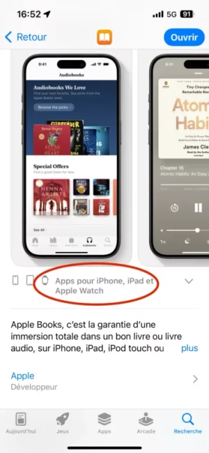

Pages sur une  Watch ? Non ce n'est pas prévu pour ! Voir sur l'AppStore les applications compatibles (Books pour écouter un livre audio, Keynote pour commander une présentation...)

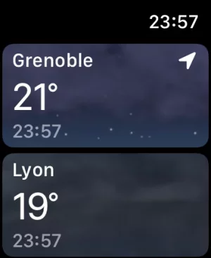

Sans avoir "lancé ton GPS", quelle ville se présente lorsque tu ouvres l'application Météo sur ta montre en cliquant sur la complication ? Normalement ça devrait être l'endroit où tu te trouves si tu as bien configuré tes appareils , avec l'indicateur triangulaire montrant que c'est bien une donnée fournie par ton GPS ?

Gerapp38: Je vois bien votre capture d'écran. A l'instant, j'obtiens ma ville de résidence où je me trouve actuellement. Mais je reste sur place aujourd'hui.
