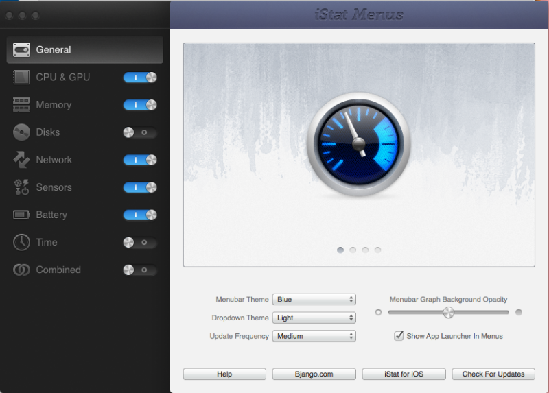

L'application «iStat Menus» ne disposant pas d'un menu de 'Préférences' qui proposerait une option de launch (du style on/off au démarrage), c'est donc intrinsèquement une application 'tout ou rien' : soit on l'installe, et elle se lance au démarrage ; soit on la désinstalle, et on en est libéré au démarrage.
Mais il semble y avoir moyen néanmoins de 'nuancer' ce régime 'tout ou rien' :
  • Comme conjecturé par bompi, un Agent et un Daemon étant présents au poste attendu, ils peuvent constituer des cibles pour la commande launchctl dans le «Terminal», de manière à neutraliser le lancement des tâches d'arrière-plan au démarrage sans désinstaller l'application ;
  • Une intervention graphique possible, par ailleurs, consiste à ouvrir la GUI de l'application (en double-cliquant l'icône de «iStat Menus.app» dans les Applications), ce qui donne la fenêtre d'intervention suivante :
    En ramenant tous les curseurs vers la gauche, ce qui équivaut à placer en position 'OFF' l'activation des menus de l'application, on pourrait s'attendre à ce que le logiciel se lance au démarrage, mais sans activer aucun de ses menus de statistiques, ce qui vraisemblablement doit réduire notablement sa 'pesée' sur le processus de démarrage.

Merci à Bompi et Macomaniac,
sur la bonne idée de ramener tous les curseurs de ISTAT MENUS à gauche, testé mais pas de différence à l'allumage du MAC qui est désormais de 26 Secondes (temps entre le reboot jusqu'à la fenêtre du mot de passe)
