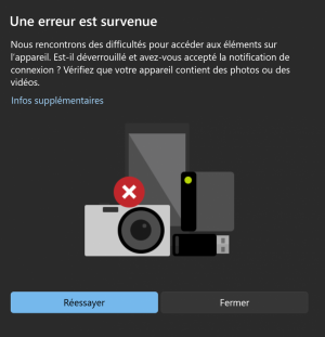

Moi je le faisais avec l iphone brancher au PC, mais je sais pas pourquoi ca bug...
Et cela ne passe plus, peux être que le format n'est pas pris en compte par mon pc ???
Je suis donc aussi preneur d'une solution comme toi.
Hello,
L'application Photos sr Windows et depuis le coin en haut à droite, l'icône Importer avec une flèche vers le bas > Depuis un périphérique connecté.
Voila, désolé pour mon manque d'info
du coup ton iphone est bien déverrouillé et tu a bien accepter de faire de ton pc ,un pc de confiance (clique sur autoriser sur ton iphone ) quand le message est apparu sur l'écran de ton iphone ?
