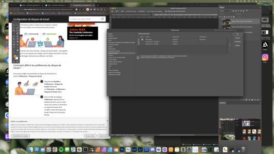

Je sais que dans Photoshop, tu peux lui indiquer le disque pour stocker des fichiers temporaires. Vérifie que le chemin est bien le SSD.
C'était pas ma question.

Edit : pour photoshop c'est ok, bien sur le ssd :
    58,2 KB · Affichages: 3

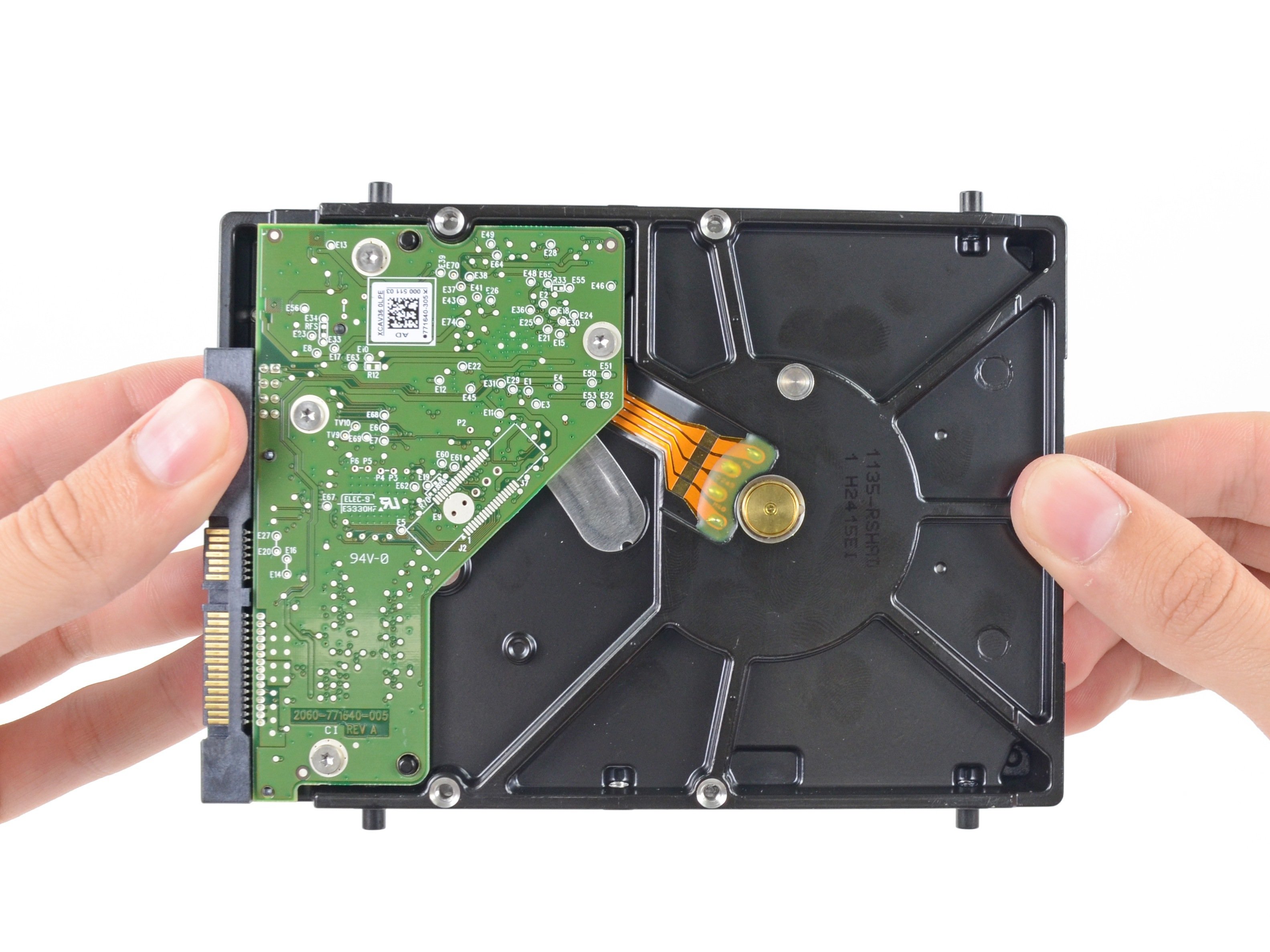

Est-il envisageable pour toi de retirer physiquement le disque à plateau de l'iMac en démontant ce dernier ?
