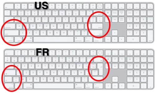

Pour illustrer la différence qu'on peut trouver entre le clavier QWERTY US et le clavier AZERTY :

Salut, avec la photo j'ai enfin compris ce que vous vouliez dire.
Entretemps, j'ai acheté un A1314 modèle allemand pour la Suisse (touche Return de forme identique) et j'ai voulu essayer. Je l'ai francisé en changeant les touches différentes prélevées sur l'ancien français défectueux et cela fonctionne.
Si cela peut aider quelqu'un qui se pose la même question : ce qui définit vraiment la langue du clavier est uniquement le choix que l'on fait dans le menu clavier à l'écran, au niveau électronique tous les claviers sont identiques et ce qui est inscrit sur les touches n'est que de la déco interchangeable.
Il faut juste tenir compte de cette différence US et Europe indiquée sur la photo ci-dessus.
