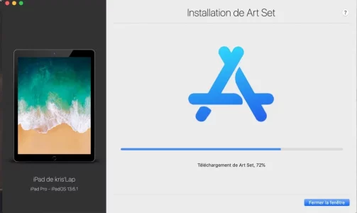

Je viens de faire le test sur une application absente du store français, achetée sur le store US, l'intéressant Artset 4.
La sauvegarde de l'ipa n'est pas proposée car cet app n'apparait pas dans bibliothèque. (liée à l"App Store).
Par contre en faisant clic droit extraction de l'app tu peux la sauvegarder sur Mac au format imazing.
Ce qui semble être une alternative au format ipa pour la réinstaller à l'avenir, par imazing.
(Avec avertissement que cel ne fonctionnera pas pour toutes les données).
Je viens de le faire, il faut faire copie sur l'appareil.
après avoir supprimé l'app, ma capture n'est pas à jour).

J'ai donc aussi fait le test: clic droit sur l'app et puis copie sur Mac.
Je crée bien le fichier .imazingapp
(mais déjà là, il me dit :
'Extraction d'application - iMazing extraira maintenant les DONNEES de l'application' donc, pas l'application elle même).
J'ai ensuite supprimé l'appli sur l'iPhone, j'ai coupé le wifi et ethernet et bien entendu quand j'ai vu réinstaller au départ du Mac
(après avoir dû 'désactiver Localiser mon iphone' !)
il n'y est pas arrivé: il m'a réclamé l'installation de l'application (via le store)...
Donc imazingapp ne contient pas l'application proprement dite.

Les données de l'application" ça resemble à une traduction approximative.
Apparement imazing contacte l'AppStore (je viens de faire le test avec mon app US) , peut-être pour validation.
Donc pas de solution à ton problème.
