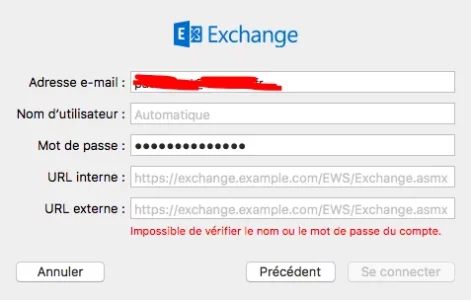

Pour utiliser le calendrier natif mac, j'ai fait calendrier, ajouter un compte, et j'ai sélectionné Exchange en essayant de rentrer email et mot de passe. Cela ne fonctionne pas.

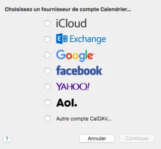

Quant à l'application calendrier apple, je fais ajouter un compte et tombe là-dessus (image 1). Contrairement à mon ipad, je ne peux pas choisir de compte outlook...
J'ai tenté de faire exchange mais n'arrive pas à paramétrer mon compte...

je ne peux pas choisir de compte Outlook...
Euh, normal, puisqu'on cherche à créer un compte Exchange.

La configuration automatique devrait fonctionner. Mais, d'après ta copie d'écran, tu ne mets pas ton nom d'utilisateur dans le champ idoine. En principe, c'est la partie avant l'arobase de ton adresse qu'il faut y mettre pour pouvoir cliquer sur le bouton "Se connecter".
C'est ce que j'ai fait, mais cela ne fonctionne pas.

En fait, je n'ai aucun problème pour me connecter à outlook 2016. J'ai mes mails, mon calendrier...
Ce que je voudrais, c'est afficher mon agenda dans l'application calendrier de Apple. Et c'est dans l'application calendrier de apple que je n'arrive pas à ajouter de compte hotmail.
Euh, oui, je finis par m'y perdre. Mais c'est de toute façon un paramétrage automatique. Il n'y a pas vraiment de raison pour que ça ne fonctionne pas, une fois les informations saisies. Je dirais bien que tu peux essayer via le panneau de préférences système "Comptes Internet", mais ça ne change pas grand chose...
