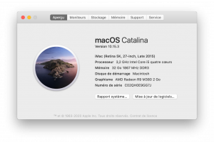

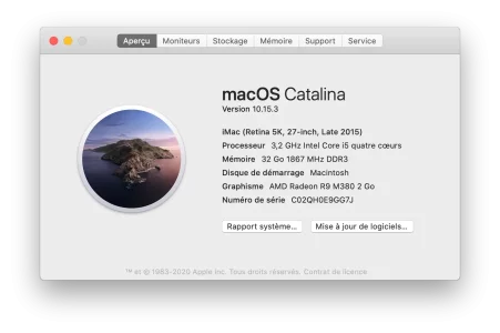

J'ai une imprimante qui marche impeccablement sur le portable qui tourne sur un mac book avec Catalina qui est à jour. Et là c'est mon iMac qui fait des siennes... Impression USB ok... Mais impression via Wi-Fi rien à faire ! Alors que le macbook lui imprime sans problème avec le Wi-Fi...
J'ai supprimé tous les logiciels HP, j'ai supprimé l'imprimante mais je vois pas trop...
Auriez-vous une idée que j'ai pas vu ?

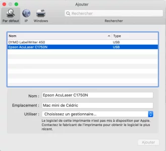

Après un problème avec mon ancien Macbook de 2009 qui a rendu l'âme, j'ai décidé d'investir dans un nouvel ordinateur.
J'ai donc pris un Mac mini qui tourne sous Catalina.
Et j'ai tenté d'essayer vos conseils, mais je me retrouve bloqué.
Rien ne veut sortir de l'imprimante (et il y a bien du papier dans le bac à papier). :) :)
Alors je ne sais pas s'il y a une solution ou s'il faut que je change d'imprimante.
Mais avant de prendre une décision radicale, je serais bien preneur de vos conseils.
D'avance merci.
    32,9 KB · Affichages: 1 294
Souvent, l'interface est claire, et c'est le cas ici. Regardez bien : la liste Utiliser vous demande de choisir un gestionnaire, c'est-à-dire un pilote. Le texte vous explique même le problème. Soit ce modèle est compatible CUPS ou AirPrint et vous pourrez choisir l’un ou l’autre dans la liste, soit vous devrez installer le pilote fourni par le fabricant s’il est disponible pour macOS Catalina.
Réactions: cedric.j56
Ah merci beaucoup. Je viens de comprendre. J'ai réussi à trouver un pilote (le gestionnaire) sur le site de EPSON. Tout est réglé. Merci beaucoup pour cette explication de gestionnaire / pilote. En tout cas, cette petite mésaventure m'aura permis de découvrir un bon forum de discussion que je ne connaissais pas. Au plaisir.
