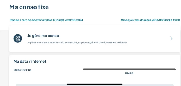

Par exemple, sur mon compte Bouygues, voici ce que je vois:
Je ne sais pas si les infos que tu trouveras te seront utiles, mais il y aura certainement au moins le volume de data consommé chaque mois. Ce qui pourra t’aider à dimensionner ton prochain abonnement ?
    18,9 KB · Affichages: 14

Sur le site de ton fournisseur d’accès à internet, en te connectant sur ton compte.
Sauf si tu as plusieurs utilisateurs / plusieurs appareils connectés à ta box, et que tu souhaites une analyse plus fine.
