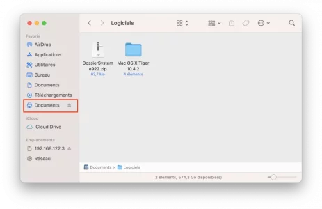

est ce que l'outil Synology Assistant ne te permet pas de créer des raccourci persistant dans le Finder ?
par exemple moi avec l'outil Qfinder qui permet de trouver un NAS Qnap sur le réseau, j'ai pu monter un lien vers le répertoire "Documents" de mon Qnap, j'ai juste enregistré le login/password dans le trousseau au moment de la connexion, et basta.

Merci pour le retour, Synology assistant detecte le NAS, mais ne peut pas créer de link persistant. En faite il faudrait une commande qui monte automatiquement le NAS à l'ouverture de de session du Mac.
Très simple :
1) Tu te connectes au NAS, sans oublier de mettre le mot de passe dans le trousseau
2) Via le finder tu montes les disques que tu veux voir au démarrage
3) -> preférences système -> utilisateurs et groupe -> onglet ouverture
4) Ne reste plus qu'à ajouter en cliquant sur le bouton +
(c'est peut-être un peu différent sous ventura, je suis sous bigsur et la présentation des prefs n'est pas la même, mais le principe est la)
