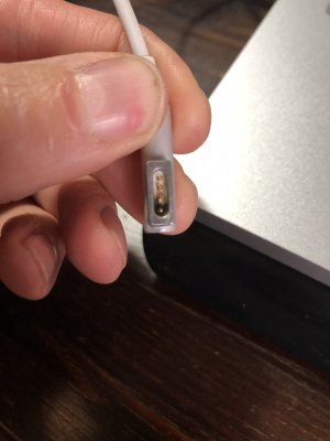

j'ai acheté un macbook pro 15 pouces modèle A1286, j'ai commandé un chargeur 85W, une fois branché j'entends un grésillements et la fiche du chargeur comporte des signes de "brulures" !!!!
j'ai démonté le mac "comme cité sur le tuto ifixt", suivi à la lettre. Je remplace le connecteur macsafe, je remonte le tout. Et rebelotte, bruille de grésillement et trace de brulures. D'où peux venir le probleme ?? chargeur ? connecteur magsafe ? carte mère ???

Sur la photo on dirait que la pin du milieu est restée enfoncée (ou est absente).

Est-ce qu'il pourrait y avoir un mini morceau de métal qui serait coincé dans la prise MagSafe du MacBook Pro, et qui ferait un faux-contact entre les deux derniers contacts métalliques (là où la prise du chargeur a cramé entre les deux pins) ?
Si tu es assez fou courageux pour continuer à risquer ta vie et celles de tes Mac, tu peux essayer de brancher le MagSafe dans l'autre sens (cordon qui vient le long du Mac, au lieu de partir derrière l'écran) pour voir comment se comporte l'autre paire de pins.

Vu que tout ce que tu as décrit + les tests croisés que tu as fait, je pense que le problème vient du connecteur magsafe.
