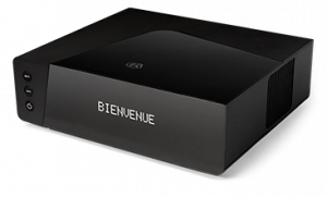

Bonsoir il s'agit de cette box.
Le Disque dur Réseau est branché en RJ45 à la BOX.
