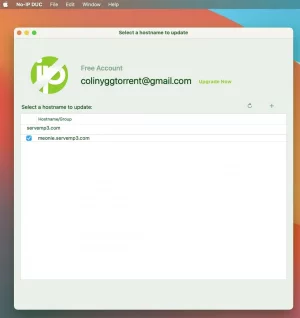

J'ai créé un IP fixe avec noip pour palier au changement effectué par la Livebox.

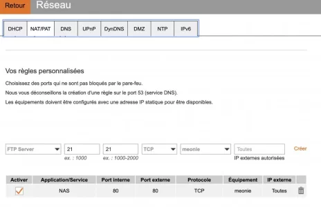

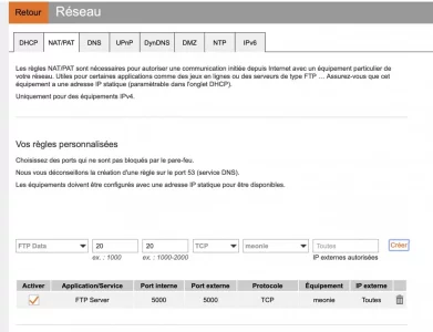

sur la livebox, sur l'onglet configuration avancées puis l'onglet NAT/PAT, tu crées une nouvelle entrée.
choisis une nouvelle entrée dans la liste, renseigne : port entrée 80, port externe 80, protocole TCP, appareil TON NAS et valide
redémarre la livebox et voilà
pour tester tu prends ton iPhone en 4G et pas en WIFI ;)
Et merci beaucoup love_leeloo.
Alors sur noip, voilà ce que j'ai:
Voilà sur la livebox:

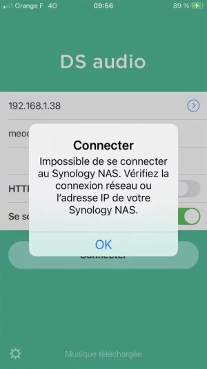

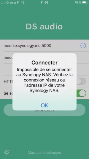

Mais rien n'y fait car DS Audio sur l'iPhone continue comme avant à me donner ceci:
Je suppose qu'il y a quelque chose d'autre à configurer sur DS audio et / ou le NAS.
Mais quoi et comment?
sur ton téléphone tu tapes bien l'adresse meonie.servemp3.com pour trouver ton serveur ?

modifie ta redirection dans la livebox pour mettre 5000 interne vers 5000 externe (en TCP et UDP comme ça on est sûr)
SI C'EST LE PORT par défaut de ton NAS, sinon mets celui que tu as configuré, mais si t'as rien touché, par défaut c'est 5000
là on vient de dire à la livebox, ce qui arrive de l'extérieur sur le port 5000, on le redirige vers le NAS sur le port 5000
ensuite essaie sur TON TELEPHONE en 4G dans un navigateur web l'adresse : http://meonie.servemp3.com:5000/
si la configuration est OK alors tu arrives sur la page web de ton NAS
si ça déjà ça marche on aura fait un grand pas, ca veux dire que meonie.servemp3.com marche
EDIT : si tu as configuré le https sur ton NAS, le port c'est 5001

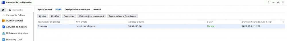

as tu renseigné la page DDNS de ton syno ?

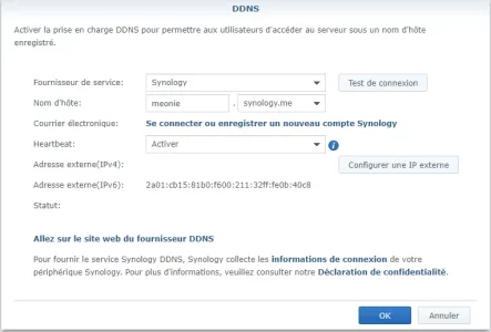

je serais toi (mais je ne le suis pas) je ferais :
d'abord création d'un compte chez synology.me (plutôt que servemp3), pour avoir un nom genre meonie.synology.me
puis je renseignerai la page suivante comme ça :
je clique sur Test connexion pour renseigner login/password
ensuite je ré-essayerai DS audio en 4G en mettant le serveur meonie.synology.me
Alors, voilà ce que j'ai configuré sur le NAS (directement depuis l'ordi):

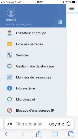

Je peux donc me connecter (Safari sur l'iPhone en 4G):

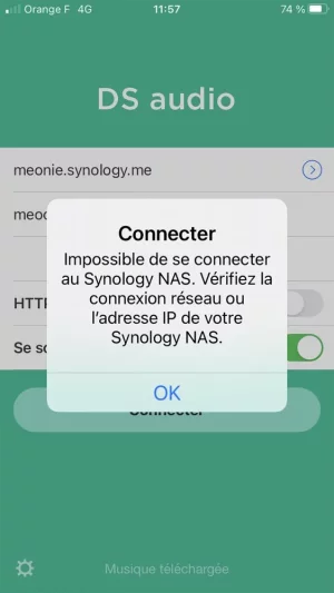

Par contre, ça ne change rien sur DS audio:
ou:
Je suis désolé de te pomper l'air avec ça (j'avoue que ça commence à me saouler aussi), mais tu es mon seul espoir et hyper réactif.
