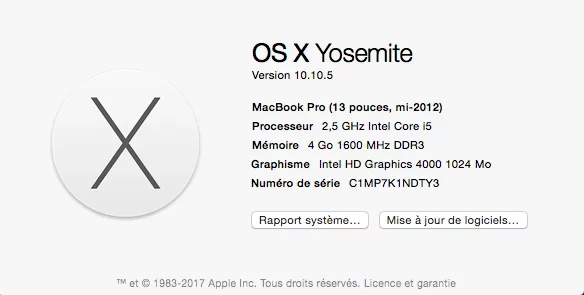

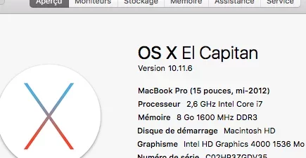

Voici les caractéristiques de mon Mac :

MacBook Pro datant de 2015
Voici les caractéristiques de mon Mac.
Donc ton MBP 2015 est un 2012 o_O

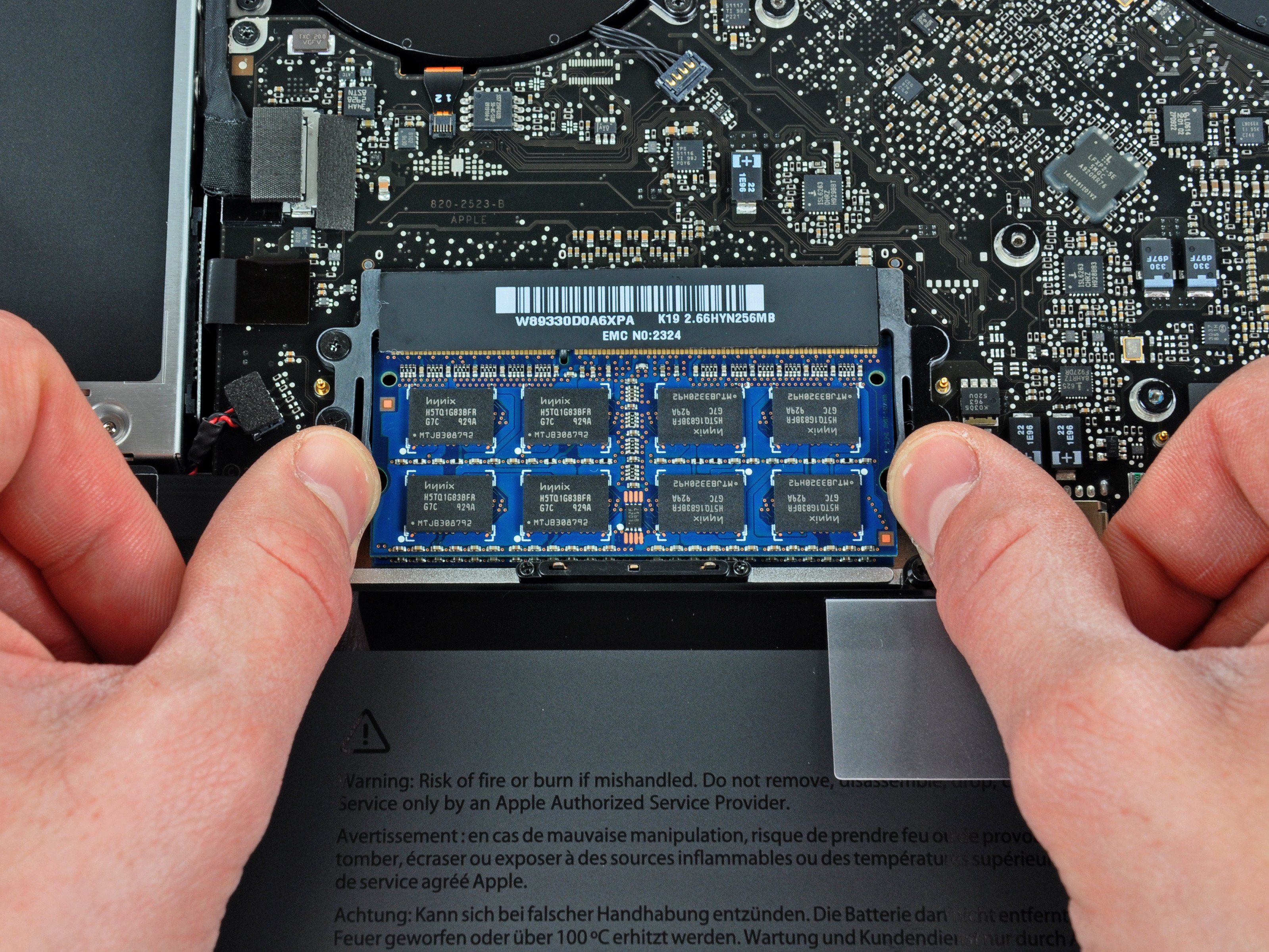

A mon avis, tu en as pour moins de 100€ pour mettre 16 Go de RAM toi même (de la 204-pin PC3-12800 (1600 MHz) DDR3 SO-DIMM)
tuto : https://fr.ifixit.com/Tutoriel/Remp...+du+MacBook+Pro+13-Inch+Unibody+mi-2012/10374
Oui je me suis mal exprimé. Je l'ai acheté en 2015 mais c'est bien un modèle mid 2012.

Tout comme Bibop, j'hésite à être assimilable par les qualificatifs suivants : mohican, miraculé, àlaramass' ou que sais-je encore. mdr /o/
Mon MBP 15' datant également de mi-2012, je ne me suis pas occupé de cette machine avant le confinement dernier. Hélas.

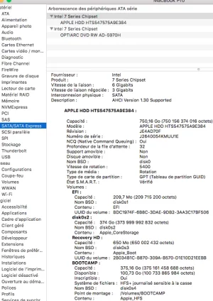

En 2012-2013, un ami à l'époque avait (selon mon désir) une partition du disque (375Go pr le Mac HD // 375Go pour de Bootcamp). Hey, oui, étant PC addict, je voulais mon interface PC, ...
Bon, depuis, tout comme notre amitié, le QuickBoot est toujours là au démarrage, mais l'interface Windows s'est envolée,
2ème question : faut-il garder cela en l'état ou fermer cette partition ?
A ce jour, 35Go sont disponibles sur le disque HD et 100Go de dispo sur le disque Bootcamp
Si tu n'as plus l'usage de Windows, tu devrais supprimer cette partition, en passant impérativement par Bootcamp. Histoire de récupérer cet espace perdu.

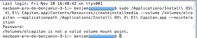

-Grâce au tuto Exaware (en lien ici, j'ai 'enfin' pris connaissance de la nécessité de cette clé USB de démarrage :
Tuto : Crée facilement une Clé de restauration Mac Os (Sierra, El Capitan...)
Voici le message affiché suite à la copie (ligne de commande) évoqué (2'45'') dans le terminal :

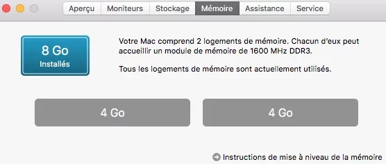

Voici l'état de la mémoire :

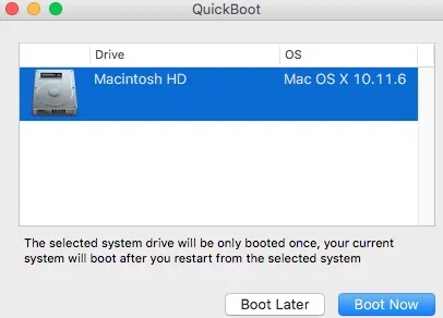

Au sujet de la partition, Voila ce qui est affiché au QuickBOOT :
Néanmoins, je vais regarder comment la supprimer.
