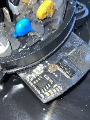

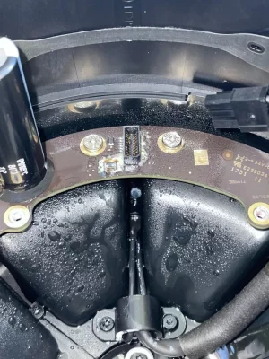

Salut tout le monde,
J'ai eu une surtension chez moi récemment, et mon HomePod a arrêté la musique et a commencé à sentir le cramé (et l'œuf un peu passé).
Je l'ai directement débranché, et j'ai essayé de l'ouvrir pour voir ce qu'il se passait (de toute façon il est plus sous garantie depuis longtemps :siffle:).
Le démontage est plus que fastidieux sur cet appareil, probablement le pire que j'ai eu à ouvrir chez Apple. Il m'a fallu deux bonnes heures pour constater ça :
Etonnement, la diode Schottky (c'est le composant qui meurt en premier dans les HomePod) est toujours fonctionnelle, mais les dégâts sont importants :/
Le condensateur principal a fuit dans tout le HomePod, je sais pas encore ce que je vais en faire. Le liquide a l'air corrosif et je suis pas sur que tous les composants aient survécu.
Pour mon prochain HomePod, et je vous conseille également, pensez à acheter une prise parafoudre, ça coute 10 euros et ça peut en sauver 300 :p
