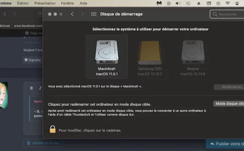

- Si, une fois installé l'OS sur le SSD, n'y a t-il pas un risque qu'après avoir choisi ce dernier comme disque de démarrage, le mac ne puisse plus démarrer par défaut sur le DD interne si je débranche le SSD ?
Je ne pense pas, mas je me pose aussi la question.
Si tu vas dans préférences système, choisi disque de démarrage et tu choisi là où tu veux booter. Attends une réponse d'un Pro quand même
Non, pas de risque non pas. Eventuellement le démarrage suivant sera plus lent, le temps qu'il trouve le dd interne.
