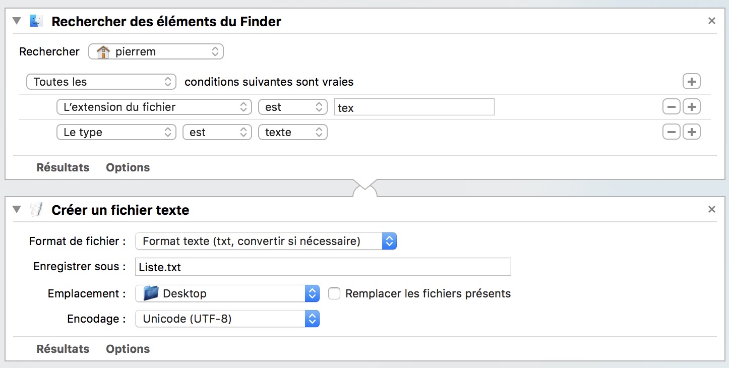

J'ai d'abord créé un script sous Automator qui me recherche automatiquement tous mes documents LaTeX dans mon dossier de départ :
Lien vers le script Automator : liste.workflow.zip
Cela créé un fichier texte comprenant tous les fichiers .tex, avec leur chemin d'accès, séparés par des retour chariot. J'ai édité ce fichier pour remplacer les retours chariots par des espaces et pour encadrer chaque nom de fichier de doubles apostrophes "/mondossier/monfichier.tex". Ainsi, les fichiers qui comportent des espaces vont passer à la moulinette sans souci.

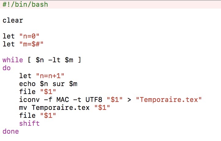

Ensuite, comme je ne sais rien faire en programmation, j'ai trouvé une introduction aux scripts bash :
https://openclassrooms.com/courses/...-aide-de-linux/introduction-aux-scripts-shell
En lisant cela j'ai créé un petit script qui utilise la commande iconv insérée dans une boucle.
Lien direct vers le script bash : conversion.sh.zip
Pour lancer le script il suffit de taper ./conversion.sh "mon fichier.tex". On peut lui fournir des centaines de fichiers, il suffit qu'ils soient entre doubles apostrophes et séparés par un espace, le script va les faire un par un. Attention, le script ne teste pas si l'encodage de départ est MacOSRoman, et il ne teste pas non plus si le fichier existe vraiment, et pour finir, comble de l'horreur, il écrase le fichier d'origine par le nouveau fichier converti ! Mais cela a fonctionné pour moi, il m'a fait la conversion de mes 7812 fichiers, que j'ai prudemment passé à la moulinette 500 par 500. Autant de fichiers modifiés d'un coup a rendu fou Dropbox, mais pour le reste tout va bien.
