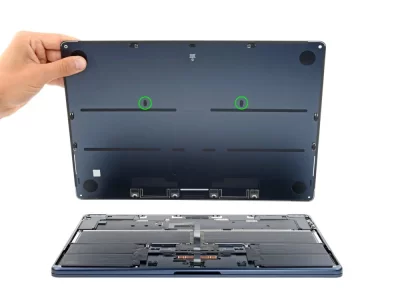

Dans ce tutoriel de démontage... https://fr.ifixit.com/Tutoriel/MacBook+Air+15-Inch+2023+Lower+Case+Replacement/162479?lang=en ...regarde à l'étape 6 la position de 2 clips de maintien. Dans cette photo, j'ai encadré en vert lesdits clips...
...s'ils ont été mal clipsés sur le boitier inférieur, ça génèrera un petit bruit de crissement. Prête attention aux endroits ou tu prends en main ton MBA. Ce système de clipsage existe depuis une pelletée d'années dans les Mac portables pour le capot arrière. Ayant démonté une multitude de fois mon vieux MBP de 2010 ce petit bruit a toujours été présent et c'est normal. Connaissant la position de ces clips, lorsque je remontais le capot, je faisais une petite pression aux endroits indiqués pour m'assurer de leur bon enfoncement.

Ce qui ne m'étonne pas. Par contre, arrives-tu précisément à localiser ce bruit lorsque tu prends en main ton MBA ? Et te je demande à nouveau de prêter attention à la photo de ma réponse #10. Alors, es-ce près de ces 2 clips ?
Oui c’est vers la… le bruit est localisé sur la gauche
