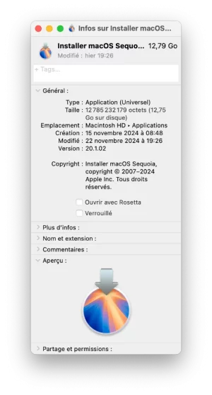

Oui, j'ai bien une clé USB 3.
Installer macOS Sequoia fait 12,79 Go que j'ai téléchargé sur l'App Store.

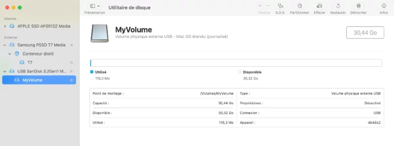

La clé doit être totalement effacée en hfs+ (macos étendu journalisé) table GUID et d'une capacité de 32Go minimum
    17,3 KB · Affichages: 22
    16,8 KB · Affichages: 11
Je viens de faire le téléchargement de la dernière version 15.1.1 et...
...le fichier pèse 14,61 Go. Dans ton premier message d'erreur le fichier d'installation ne trouve pas certains fichiers et vraisemblablement tu n'as pas la bonne taille du fichier.

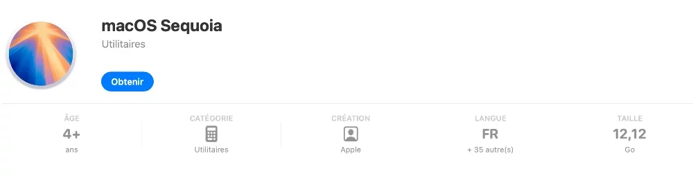

Dans le Store, ils disent qu'il fait 12,12 go.

Depuis quel Mac et sous quelle version de macOS tu en fais le téléchargement ? Mon MBA est sous Wi-Fi avec une connexion fibre.

Bizarre, si tu recommences un téléchargement depuis App Store, quelle est la taille du fichier ? Fais un cmd+I sur le fichier comme dans ma copie écran en réponse #9.
Voici :
    83,2 KB · Affichages: 14
