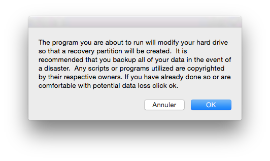

Lancez le script Recovery Partition Creator. Il se peut que vous deviez télécharger Mac OS X Yosemite depuis l’App Store. Une première fenêtre d’alerte vous prévient que vous allez irrémédiablement modifier la structure de votre disque principal (disque dur ou SSD). Cliquez sur le bouton OK.

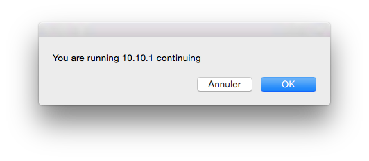

Ensuite, l’outil va tenter de détecter votre version de Mac OS X. Pour nous, il s’agit de Mac OS X Yosemite 10.10.1 ! Parfait. Cliquez sur le bouton OK.

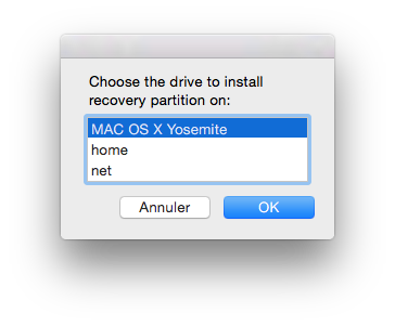

L’étape finale consiste à indiquer quel est votre disque principal. C’est à dire le volume sur lequel est installé votre système d’exploitation Mac OS X actuel. Laissez la procédure s’exécuter. Vous verrez en fin de tâche un message qui vous indique que la recovery partition est créée. Mission accomplie !
