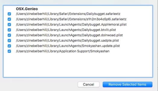

Alors j'ai fait un scan et nettoyage avec MalwareBytes, et effectivement il a détecté plusieurs fichiers résiduels de dailybudget qu'il a supprimé. J'ai redémarré l'ordinateur comme demandé, cependant je remarque que le problème de langues n'est pas résolu.
