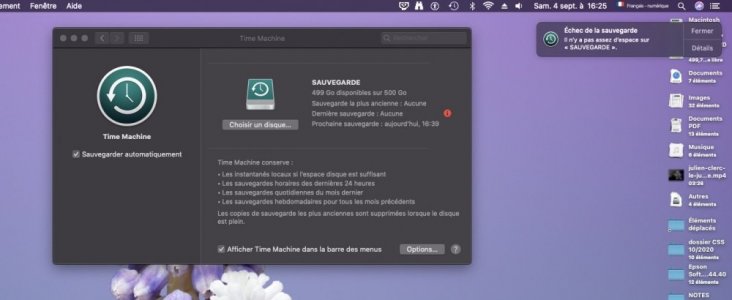

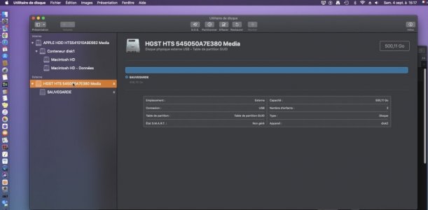

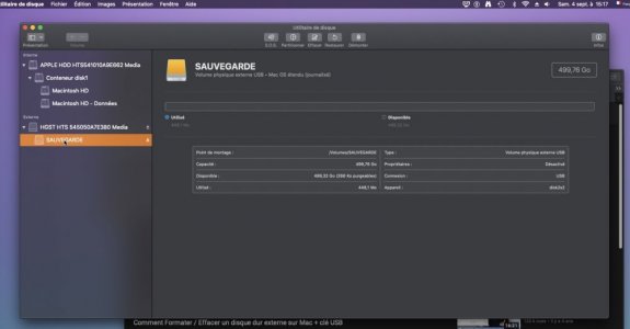

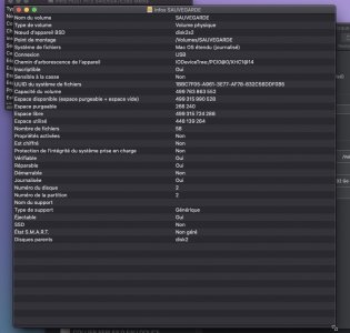

Suite à l'effacement de mon DD externe, lorsque je lance time machine, ce dernier n'a plus de place? Or, depuis 2012, tout allait bien en mode journalisé, les anciennes sauvegardes étant remplacées si nécessaires. C'était bien pratique car maintenant je dois mettre manuellement ce que je veux sauvegarder et le plus bête : j'ai enlevé toutes les anciennes sauvegardes! Je crois avoir tout essayé avec utilitaire de disque pour effacer et remettre le DD externe en mode journalisé mais cela ne marche pas? Quelqu'un aurait-il une idée pour que mon DD refonctionne comme avant avec time machine? Merci

Quelle est l’occupation du disque qui doit être sauvegardé ?
Si c’est plus de 500 Go ça ne va pas le faire, loin de là. Il faut beaucoup moins.
Autre remarques : Journalisé sensible à la casse pour Time Machine et la gestion des droits doit être activée.
Sinon: tu sélectionnes le disque comme sur la capture 2 et tu cliques sur le bouton Effacer. Là, tu choisis le schéma GUID et le format MacOS étendu journalisé sensible à la casse.

Merci pour votre aide, hélas, time machine me dit toujours "Le disque de sauvegarde a besoin de 562,81 Go mais seulement 499,32 Go sont disponibles. Sélectionnez un disque de sauvegarde plus volumineux ou diminuez la taille de la sauvegarde en excluant certains fichiers." ... :(

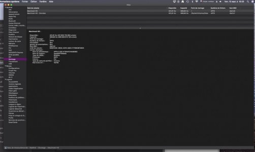

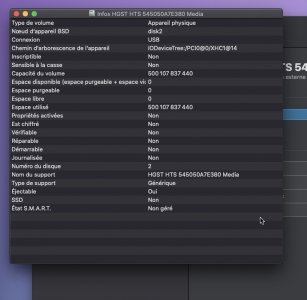

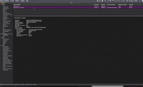

C’est possible d’avoir une capture d’écran des information du disque Apple HDD
et aussi, menu pomme, a propos de ce mac, stockage
Et faire une capture d’écran de cette fenêtre.

999 - 456 > 500 GB
Je pense que le message vient de la.
TimeMachine ne sauvegarde pas toutes les données (par exemple, certaines sont temporaires).
Mais après calcul, il trouve de données à copier que ton disque de sauvegarde ne peut en accueillir.
C’est le moment de changer de disque dur de sauvegarde !

Ça veut dire que le disque est trop petit pour ce qu’il y a à sauvegarder.
Je suis du même avis que les autres intervenants, à savoir que la solution passe par l’utilisation d’un disque dur plus conséquent.
Ça coûte pinuts en USB3. Pour pas cher on a facilement 4 To aujourd’hui.
