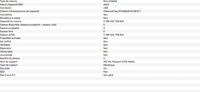

Bonjour, j'ai le meme soucis avec un DDE de 2T , j'ai un autre DDE qui dispose de 900 Gb de libre , ça suffit pour faire un re-partiotionnement ?
Merci bcp de votre aide

Bonjour fle
Voici comment tu vas pouvoir fournir les informations de base -->
- tes DDE attachés au Mac > va à : Applications > Utilitaires > lance le «Terminal». Dans la fenêtre ouverte > saisis la commande (informative) :
diskutil list
  • tu vas voir s'afficher le tableau des disques attachés au Mac (en interne / externe) > avec leurs paramètres de tables de partition > partitions > Conteneur CoreStorage si présent > Conteneur apfs si présent
Poste ce tableau ici en copier-coller (pas de capture) > mais attention ! > avant de faire ton coller -->
  • dans la page de ce fil de MacGé > presse le bouton
    ici :
    menu  : </> Code > par ⌘V colle dans la fenêtre Code > presse le bouton Insérer (ce procédé permet un affichage fenêtré qui économise l'espace de page en respectant la mise en forme des tableaux du «Terminal» --> d'où une plus grande lisibilité)
=> ces informations montreront la configuration des disques.

Je vois : le disque du DDE n'a pas de table de partition (ensemble de descripteurs de partitions sur le disque > qui se trouvent inscrits sur les 1er blocs de ce même disque).
- avais-tu des données à récupérer sur ce DDE ?​
Oui justement c'est la raison pour laquelle je souhaite y acceder, ça doit faire 4 ans que je cherche à les récuperer sans succès. Et dans l'utilitaire des DD le bouton "partitionner" est grisée pour ce DDE ...
