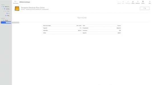

Bjr, impossible d'ouvrir mon DD externe et pourtant il apparait dans les stockages .... ? il a toujours fonctionné et n'est pas plein.
Il est toujours utile de donner les informations de son Mac ainsi que la version de macOS en cours. En attendant, fais une copie écran d'Utilitaire de disque, on y verra un peu plus clair.
ci joint utilitaire
copie ecran suite

Ca ressemble à un disque ExFAT débranché trop tôt... Il y avait des données à récupérer dessus ?
faut restaurer le mbr.
Windows le fait plus facilement peut etre avec "réparer ce disque" (surtout avec un systeme de fichiers windows NT^^)
ci joint utilitaire
Tes copies écran sont des pattes de mouche. Sinon ton disque dur est formaté en MBR (Master Boot Record) et dans le format NTFS qui est le format natif de Windows...
...on ne sait pas à la suite de quoi ton problème est survenu. Débranchement trop rapide, suite à l'installation d'une mise à jour de macOS ? Mais autant te dire qu'avec Utilitaire de disque que c'est irréparable, à la limite avec le Gestionnaire de disque de Windows et encore.
Par défaut, si un disque dur n'est jamais utilisé avec des PC, il faut impérativement le formater en Mac OS étendu (journalisé) ou APFS et en Table de partition GUID.
branche le sur un pc windows et répare le et il va refonctionner comme avant.
en revanche, oui faudrait mieux le reformater en exfat ou en apfs

Alors à la base et quelle que soit la version d'OS X ou macOS, le format NTFS est lu sans aucun problème avec un Mac, mais il est impossible d'écrire la moindre donnée sans un logiciel tiers comme Paragon NTFS ou Tuxera NTFS ! Alors je m'interroge, est-ce qu'auparavant tu écrivais des données dedans ? Et une question sans réponse, est-ce que tu connectes ce disque dur sur des PC ?
oui j'ai aussi un PC portable avec W10 et je le connecte qques fois. Mais pourquoi ça fonctionne avec l'Imac et pas avec mon Mac mini ?????
