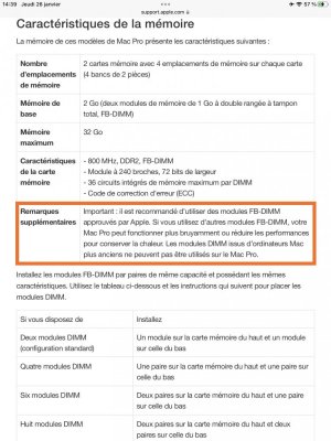

Sont-ce les bonnes barrettes ? Le symptômes ressemblent aux dysfonctionnements possibles selon Apple
    139,8 KB · Affichages: 14
oui ce sont les bonnes…
