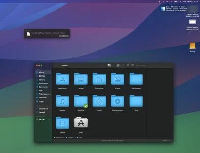

J'ai un dd externe qui marche bien mais qui se déconnecte tout seul. Il disparait du Finder puis réapparaît tout seul.
Cela fait 3 jours que j'essaie de copier 50 Go sur ce disque externe mais sans succès. Je l'ai formaté en APFS (sensible à la casse, chiffré). Il est branché en USB avec un adaptateur qui est utilisé aussi pour un écran en HDMI. J'ai essayé de débranché l'écran, mais même avec uniquement ce disque de brancher, ca continue à bugger et à se déconnecter tout seul alors qu'il est en train de copier des fichiers.

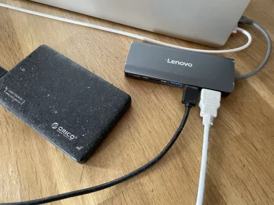

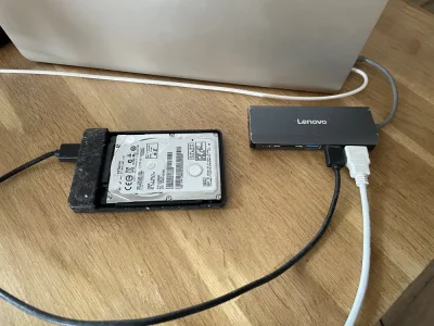

Mon adaptateur est un Lenovo, c'est tout de même une bonne marque. Le disque dur est un vieux disque 3.5" récupéré d'un ancien ordi portable, mais qui a toujours marché et qui est peu utilisé, uniquement pour les sauvegardes.

Je retire ce que j'ai dit, je viens de faire un test avec un PC et Windows ne voit pas ce disque si il est branché en USB par l'adaptateur, je dois obligatoirement le brancher sur le port USB directement du PC.
Donc je change ma question pour :
Un adaptateur standard comme le "Glomtheia Hub USB C HDMI pour Macbook Air/Pro M1/M2/M3, Multiport Adaptateur Dock avec HDMI 4K, USB 3.0, PD Charge 100W" pour Macbook Air M2 peut-il à la fois faire fonctionner l'HDMI, plus un disque dur externe 3.5" qui a besoin de 5V 700mA DC (Inscrit sur le disque lui même).

Si le port HDMI et les autres ports du hub Lenovo fonctionnent correctement sur Mac, alors je préconise plutôt d'acheter simplement un bon câble USB-C en direct (d'où ma question précédente sur l'amovibilité du câble et la connectique du disque externe), plutôt que racheter tout un hub USB.

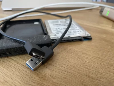

Sinon voilà le cable et le disque dur:

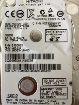

Et les specs du disque mentionnant "5V 700mA":

Houla, tout date de la nuit des temps, aussi bien le boitier et son cordon que le disque dur qui date du 16 aout 2012 et d'une taille de 320 Go en 5400 tr/mn qui ne se fait plus du tout. Sinon, est-ce que tu as essayé avec un cordon neuf, celui de ton boitier USB que tu relies à ton HUB ? Dans plus de 90 % de pannes, le problème provient du cordon.
Juste, comme ça, je te conseillerais d'acheter un autre disque dur avec un autre boitier, car ton problème est aussi lié avec la vétusté des capacités de ton vieux disque dur. Copier 50 Go dans ce type de disque dur relève de : je lance la copie et je reviens dans 7 jours !
D'un côté c'est de l'USB et de l'autre côté c'est quoi ?
Si tu es sous Sonoma (ou autre système récent), j'ai constaté qu'il n'aime pas trop les vieilles connexions genre FireWire et rechigne aussi sur certains câbles (à la fin d'une sauvegarde, j'ai un SSD qui se déconnecte sans demande de ma part).
Si tu peux connecter d'USB à USB de chaque côté, ça peut peut-être marcher mieux.
Oui je sais, c'est un disque dur qui a plus de 10 ans mais il est très peu utilisé et donc fonctionne encore.
Quand au boitier, il est même encore plus vieux et devenu si sale qu'il est impossible de le nettoyer, il colle. Mais bon, comme il est tout le temps rangé dans un tiroir, cela ne me dérange pas plus que ça.
C'est un problème de puissance ou voltage je pense. Pour être sur d'avoir la meilleur puissance possible, j'ai commandé un cable Apple USB-c USB, et je serai vite fixé.
