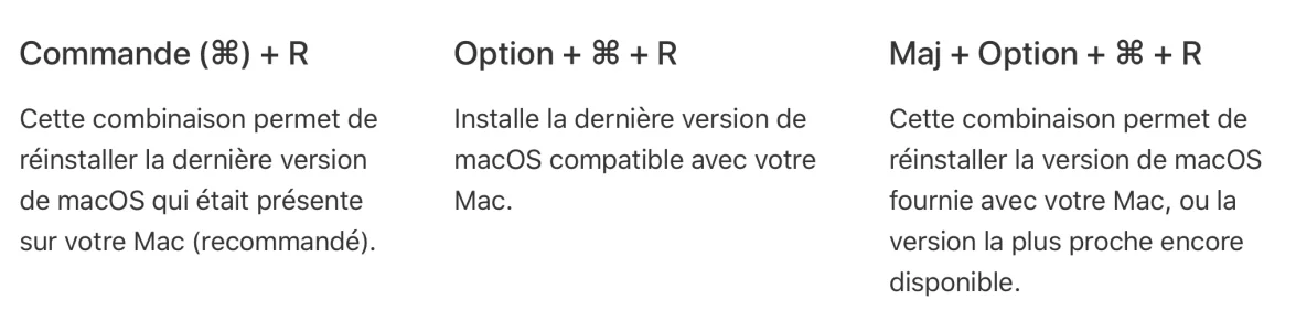

Je me doute de la réponse ... mais aurait un autre Mac sous la main ?
Et, aurais-tu essayé les autres combinaisons de touches à maintenir enfoncé jusqu’au Boot ?

As tu essayé les autres combinaisons de touches, en particulier maj opt cmd R ?
Idéalement, branché en Ethernet.

La proposition de réinstaller El capitan, c'est surement après redémarrage de cette séquence de touches : maj opt cmd R
C'est normal, relis la Technote de Fullcrum du post#2.

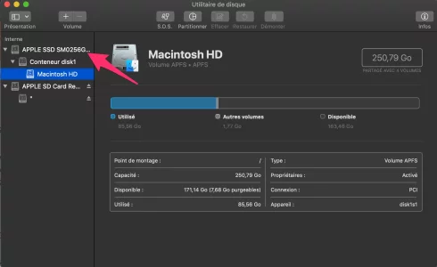

Alors j'ai bien reçu mon adapteur pour brancher en ethernet. Maintenant le soucis c'est que lorsque je tente s'installer mac os bah il n'y a aucun disque sélectionnable qui s'affiche. C'est depuis que je l'ai formaté, il a changé de nom : "APPLE SSD SM0128G MEDIA".
Il y a aussi "Apple disk image media" qui est décliné avec une autre "OS X Base system".
Comment rendre le disque principal sélectionnable pour réinstaller mac os ?
Merci d'avance à vous
Salut,
Quand tu redémarres ton Mac avec les 3 touches ⌘⌥R (cmd ALT R)= Recovery , tu arrives sur la fenêtre aux quatre utilitaires, du dois d'abord formater ton disque interne à la racine => Mac étendu ( journalisé ), ensuite tu quittes utilitaire de disque( raccourci clavier cmd+Q) pour ensuite cliquer sur Réinstaller macOS
