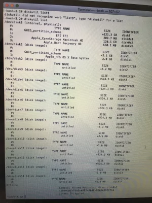

Ci-joint la photo de ce qui s’affiche lorsque je mets diskutil list dans le terminal lorsque je suis en S.O.S

Tu as un CoreStorage. Volume non monté verrouillé par FileVault sans doute. Le disque physique est visible, l'UUID du disque virtuel est connue mais pas sa numérotation (non monté).
As tu des données sur ton disque ? As tu une sauvegarde à jour ?

Si tu ne peux pas depuis l'utilitaire, pour ma part je ne vois pas d'autres manipulations, le terminal ne devrait pas faire mieux.
Ce devrait être le disk 15, tu peux toujours tenter
diskutil mountDisk disk15
Comme tu as un coreStorage tu peux éventuellement tenté de déverrouiller le volume virtuel par
diskutil coreStorage unlockLV 49DBBx xxxx xxxxx64
49DBB XXX XXX 64 est l'UUID du volume logique que tu as en entier sur ton premier message. Il faut donc que tu repasses la commande "diskutil list" puis tu copies la totalité de l'UUID de 49DBB... à 64 que tu colleras après un espace après unLockLV dans le terminal.
si la commande fonctionne, il te sera demandé PassPhrase soit ton mot de passe. Tu le rentres dans le terminal puis tu valides.

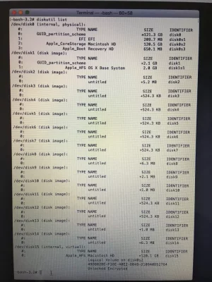

Super ça a marché pour unlockLV (je n’ai pas essayer la 1ère manipulation étant au travail je n’ai pas pu la faire dès que tu as mis ton message..)
Merci énoooooooormement !
Voici ce que ça m’affiche maintenant sur disk15 effectivement.

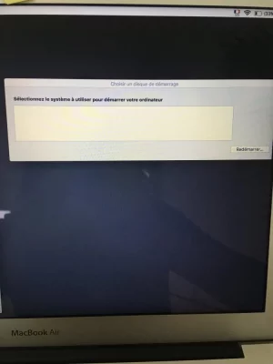

Je viens de voir que ma photo n’avait pas chargé... J’ai essayé de le redémarrer mais ça ne marche pas, et via l’utilitaire de disque cela ne marche pas (disque de démarrage invisible...) voir photo :
La première n'aurait surement pas fonctionné. Il fallait remonter le disque virtuel.
L'important est de sauvegarder. Je ne vois pas ce qu'affiche le volume 15 (problème dans le message). L'idéal serait de copier tes fichiers sur un disque externe avant toute manipulation pour éviter la perte si le problème se reproduit.
EDIT: Il ne fallait surtout pas re démarrer. Tu reproduis la situation précédente. As tu un disque externe?
Tu ne vois pas le volume 15 c’est à dire ? Oui j’ai un disque dur externe qui est à disposition (pas branché sur mon ordi actuellement. Maintenant j’ai possibilité de copier mes données c’est ça ?
Oui, la photo n'était pas passée, je viens de la voir.
Donc le plus sage serait de re déverrouiller puis de sauvegarder tes données sur le disque externe avant de reformater pour repartir à neuf.

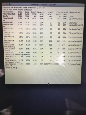

Disque externe connectée, peux tu passer
diskutil list external ; df -H
qui donne la distribution de ton disque externe et les occupations
Oui je l’ai déjà te-déverrouiller du coup ^^.
Voilà ce que cela me donne pour le disque dur externe :
Il me semble qu’il est connecté (d’habitude il suffit simplement de le brancher ..) j’imagine que ce n’est plus le cas ?
Dsl pour toutes ces questions, comme je le disais dans mes premiers messages je tâtonne vraiment ... ^^
Il devrait être visible. Repasse en le branchant sur un autre port la commande
si le DDE n'est pas trouvé au retour de commande peux tu passer
ls /Vol*/Mac*
Qui liste les dossiers de premier rang de ton disque interne. Le l de ls est un L minuscule
