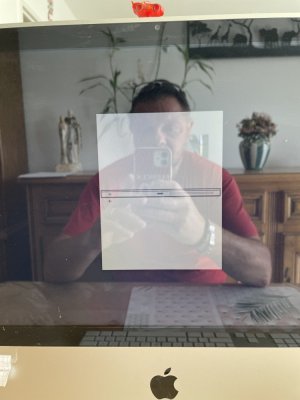

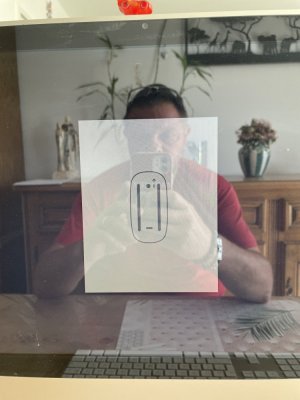

Je suis nouveau et je me suis inscrit pour avoir votre aide. Je suis l’heureux possesseur d’un iMac 20 pouces de 2009 et jusqu’à présent je n’ai eu aucun problème mais depuis ce matin je veux démarrer mon iMac la pomme se lance sous la pomme la barre progresse et au trois car j’ai un écran noir donc plus rien. J’ai recherché un peu sur le forum et j’ai lu que lors du démarrage il fallait appuyer sur les touches cmd + R, ce que j’ai fait et depuis l’écran ce bloque sur ces deux images qui défilent lentement.
pouvez-vous m’aider s’il vous plaît ? Toute ma vie est dans cette iMac et je ne voudrais bien entendu rien perdre
Merci pour votre clairvoyance et votre aide

Que se passe-t-il si tu démarres (aprés avoir forcé l'extinction si il est déjà allumé) en maintenant la touche Majuscule Gauche enfoncée ?
La première image représente la tranche droite de ton imac, la deuxième la face intérieure d'une magic mouse. On dirait que ton imac te demande de brancher une souris.
La copie écran indique qu'aucun matériel Bluetooth n'est reconnu au démarrage, donc tu ne peux faire aucune séquence de démarrage avec les touches de ton clavier ni utiliser ta souris.
