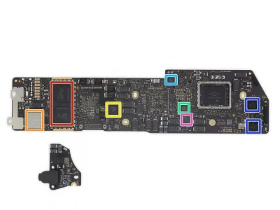

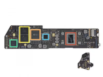

Ça semble mal parti ! Il te faut un autre Mac et si cela ne fonctionne pas en mode cible... https://support.apple.com/fr-fr/guide/mac-help/mchlp1443/10.14/mac/10.14 ...les carottes sont cuites, car sur ton modèle...
avec mon macbook air A1932
...qu'il soit de 2018 ou 2019, tout est soudé sur la carte mère...
