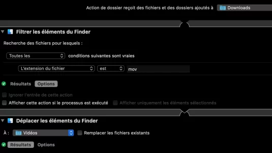

Automator doit pouvoir déplacer des fichiers dans des répertoires différents suivant leur extension. Sans doute avec quelque chose de ce style :
Merci Ecaomb d'avoir pris le temps de me répondre.
Comment as-tu fait pour à la base sélectionner le dossier download ?
Je ne sais pas comment faire pour afficher cette fonction.
Merci,
Dans automator, j’ai choisi « action de dossier » et la ligne en haut de ma capture précédente apparait. Cela permet alors de choisir le dossier que tu veux via le « Autre... ». Tu sélectionnes ton dossier ( téléchargement) et tu cliques sur « choisir »

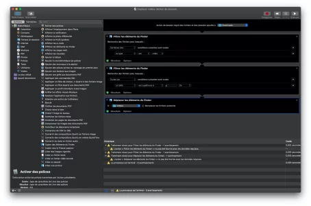

Voici une capture d'écran de Automator. Comme indiqué dans mon Historique, j'ai une Alerte comme quoi "L'action n'a pas été fournie avec les données requises".
Est-ce que ça peut venir de là ?
Merci,
Bizarre, peut-être parce que le fichier est créé au début avant d'être complet et donc ça taille est trop faible ?
Il faudrait vérifier ça... Peut-être ajouter une action de test pour savoir si qqc se déclenche ?
Si c'est ça... peut-être rajouter une pause (5min ou autre) avant de tester la taille, ou alors lancer qqc qui vérifie la taille du fichier et quand elle n'évolue plus passe à la suite?

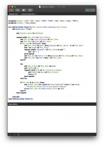

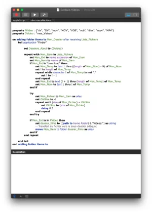

le script:
Dis moi si c'est bon...
property FVideo : {"dv", "DV", "mov", "MOV", "VOB", "vob", "divx", "mp4", "MP4"}
property DVideo : "mes_Videos"
on adding folder items to Mon_Dossier after receiving Liste_Fichiers
    tell application "Finder"
        set Dossiers_Ajout to {DVideo}
        repeat with Mon_Item in Liste_Fichiers
            set Mon_Ext to name extension of Mon_Item
            set Mon_Nom to name of Mon_Item
            if Mon_Ext is "download" then
                set Mon_Temp to text 1 thru ((length of Mon_Nom) - 9) of Mon_Nom
                set I to length of Mon_Temp
                repeat while character I of Mon_Temp is not "."
                    set I to I - 1
                end repeat
                set Mon_Ext to text (I + 1) thru (length of Mon_Temp) of Mon_Temp
                set Mon_Nom to text 1 thru I of Mon_Temp
            end if
            try
                set Mon_Fichier to Mon_Item as alias
                set OldSize to -1
                repeat until (size of Mon_Fichier) = OldSize
                    set OldSize to (size of Mon_Fichier)
                    delay 0.5
                end repeat
            end try
            if Mon_Ext is in FVideo then
                set dossier_videos to ((path to home folder) & "Vidéos:") as string
                -- Transfert du fichier vers le sous-dossier adéquat
                move Mon_Item to folder dossier_videos as alias
            end if
        end repeat
    end tell
end adding folder items to

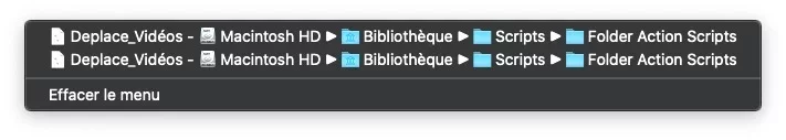

Ci joint l'emplacement du script et son détail. Je pense avoir fait ce qu'il fallait mais on sait jamais...
    50,6 KB · Affichages: 153
    10,2 KB · Affichages: 149
Non tu n'est pas dans la bonne bibliothèque.
il faut mettre le fichier dans la bibliothèque utilisateur.
pour le trouver tu peux y accéder depuis le bureau dans le menu aller en maintenant la touche alt, la bibliothèque devrait apparaître.
Edit: as-tu bien affecté ce script au dossier téléchargement dans service , action de dossier

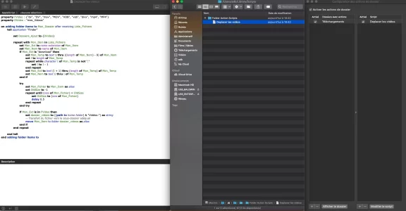

Je l'avais mis dans les deux bibliothèques au cas ou ^^
DU coup je l'ai supprimé de l'autre pour garder uniquement celle utilisateur. Malheureusement ça ne fonctionne toujours pas
Voici ce que ça donne :
Tu as bien affectés l'action au dossier téléchargement?
Oups j'avais pas vue la 2ieme copie écran.
