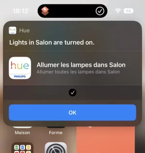

J'aimerai pouvoir désactiver les notifications lorsque j'utilise un raccourcis.
Je parle bien, d'un raccourci et non d'une automatisation.
J'ai eu beau rechercher un peu partout, je n'ai pas trouvé de réponses.
J'ai créé un raccourci pour allumer et éteindre mes lumières Philips Hue. Le problème, c'est que dès que j'utilise ce raccourci, il y a toujours une notification sur laquelle je dois cliquer sur OK pour valider que l'action a bien été faite (voir photo ci-dessous)
Savez-vous comment faire pour ne plus avoir ces fenêtre qui s'ouvrent. Je ne vois pas d'intérêts à créer des raccourcis pour avoir à cliquer sur une fenêtre de style Pop-up.
Merci d'avance pour votre aide et vos lumière :)
Très bonne soirée
Je réponds à ma propre question :)
Lors de la création du raccourcis, il faut aller sur l'action et cliquer sur la flèche > et décocher "Afficher lors de l'exécution"
