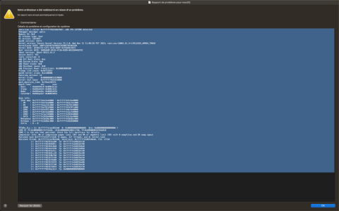

Il y a trois semaines mon ordinateur a freezé (impossible de bouger la souris, tout est bloqué) avant de reprendre son activité normalement. Une durée d'environ une dizaine de secondes. Ce matin, la même chose est survenue mais s'en est suivi après 10 secondes de Freeze un redémarrage automatique : extinction de l'écran, court et fort bruit de ventilateur (1 à 2 secondes) puis redémarrage normal. Je vous joins le rapport d'erreur de macOS. Je ne sais pas pour le Freeze d'il y a trois semaines mais celui-ci est apparu au moment exact où j'ai branché mon SSD TimeMachine en USB-C que j'utilise depuis environ 6 mois : un Crucial X8 1Tb.

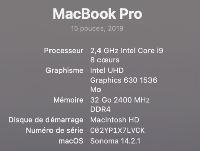

Je joins les specs, le rapport d'erreur et d'êtreCheck. Si jamais quelqu'un a un avis, je lui en serais très reconnaissant :)

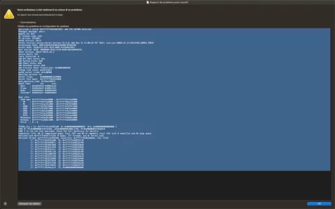

panic(cpu 1 caller 0xfffffff02358bf60): x86 CPU CATERR detected
Debugger message: panic
Memory ID: 0x6
OS release type: User
OS version: 21P2057
macOS version: 23C71
Kernel version: Darwin Kernel Version 23.2.0: Wed Nov 15 21:09:28 PST 2023; root:xnu-10002.61.3~1/RELEASE_ARM64_T8010
KernelCache UUID: 3ABF1CAE467593B1DC6EA0674E50332B
Kernel UUID: 1D1BC1F4-12F1-3532-B69F-61F6683CEB7C
Boot session UUID: 2089AA0F-BCA5-4736-82BD-86165B46EF92
iBoot version: iBoot-10151.61.4
secure boot?: YES
roots installed: 0
x86 EFI Boot State: 0xe
x86 System State: 0x0
x86 Power State: 0x0
x86 Shutdown Cause: 0x0
x86 Previous Power Transitions: 0x20002000200
PCIeUp link state: 0x94721614
macOS kernel slide: 0x2c00000
Paniclog version: 14
Kernel slide:      0x000000001d320000
Kernel text base:  0xfffffff024324000
mach_absolute_time: 0x76ba24837b
Epoch Time:        sec       usec
  Boot    : 0x66694dc0 0x000c6cae
  Sleep   : 0x666a9e44 0x000c322c
  Wake    : 0x666aa2bc 0x0002a93d
  Calendar: 0x666aa2e7 0x00032054
Zone info:
  Zone map: 0xffffffddc5ee8000 - 0xffffffe3c5ee8000
  . VM    : 0xffffffddc5ee8000 - 0xffffffdeac54c000
  . RO    : 0xffffffdeac54c000 - 0xffffffdef9218000
  . GEN0  : 0xffffffdef9218000 - 0xffffffdfdf87c000
  . GEN1  : 0xffffffdfdf87c000 - 0xffffffe0c5ee0000
  . GEN2  : 0xffffffe0c5ee0000 - 0xffffffe1ac548000
  . GEN3  : 0xffffffe1ac548000 - 0xffffffe292bb0000
  . DATA  : 0xffffffe292bb0000 - 0xffffffe3c5ee8000
  Metadata: 0xffffffe3dc0ac000 - 0xffffffe3dd8ac000
  Bitmaps : 0xffffffe3dd8ac000 - 0xffffffe3dd9d0000
  Extra   : 0 - 0
TPIDRx_ELy = {1: 0xffffffe1ac9824e0  0: 0x0000000000000001  0ro: 0x0000000000000000 }
CORE 0: PC=0x00000001f6f334e8, LR=0x0000000100611760, FP=0x000000016f8de010
CORE 1 is the one that panicked. Check the full backtrace for details.
Compressor Info: 0% of compressed pages limit (OK) and 0% of segments limit (OK) with 0 swapfiles and OK swap space
Panicked task 0xffffffdfdf7cfa10: 0 pages, 227 threads: pid 0: kernel_task
Panicked thread: 0xffffffe1ac9824e0, backtrace: 0xffffffe3d025b6a0, tid: 17134
          lr: 0xfffffff02451ea90  fp: 0xffffffe3d025b710
          lr: 0xfffffff02464d07c  fp: 0xffffffe3d025b780
          lr: 0xfffffff02464c0b0  fp: 0xffffffe3d025b8a0
          lr: 0xfffffff0244e1630  fp: 0xffffffe3d025b8b0
          lr: 0xfffffff02451e4cc  fp: 0xffffffe3d025bc60
          lr: 0xfffffff024b9cc58  fp: 0xffffffe3d025bc80
          lr: 0xfffffff02358bf60  fp: 0xffffffe3d025bcb0
          lr: 0xfffffff023572f40  fp: 0xffffffe3d025bd10
          lr: 0xfffffff023579908  fp: 0xffffffe3d025bd60
          lr: 0xfffffff023573978  fp: 0xffffffe3d025be00
          lr: 0xfffffff0235727d0  fp: 0xffffffe3d025be30
          lr: 0xfffffff024574034  fp: 0xffffffe3d025bf20
          lr: 0xfffffff0244ec6c4  fp: 0x0000000000000000

Ton OS n'est pas à jour :
Logiciels du système:
macOS Sonoma 14.2.1 (23C71)
Commence par installer la dernière mise à jour de Sonoma, ça réglera peut être tes paniques du noyau, tes "Usage du processeur élevé"… Ton application Alfred semble aussi mal en point !

J'en ai un d'avis et ça va faire mal ! Commence par virer toutes ces merdes que sont Adblock, Adblock Pro et Adblock Plus, car toutes ces saloperies laissent passer de la PUB pour se rétribuer ! Les extensions 1Blocker et AdGuard sont inutiles, car 5 bloqueurs de PUBS se bousculent au portillon ! Mieux vaut installer Wipr qui ne coute pas une fortune et Malwarebytes qui restera gratuit après la période d'essai de 14 jours.
Je t'invite sérieusement à relire la fin du rapport EtreChek, car tu as des applications qui plantent ! Il te faut les désinstaller, faire un ménage dans les occurrences restantes de ces applications avec EasyFind avant de les réinstaller. De plus, tu as des fichiers système corrompus, comme tu n'es pas à jour comme mentionné en réponse #2 , même si tu fais la dernière mise à jour, cela ne bouchera pas les trous d'un pneu crevé.
