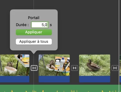

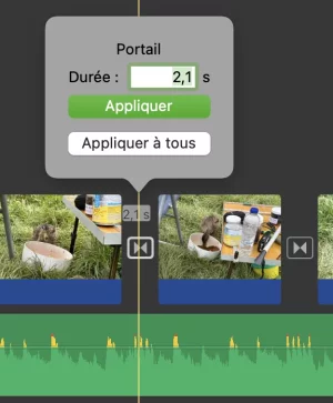

J'avance pas mal avec iMovie mais, je ne parviens pas à augmenter la durée entre chaque photos !!
Puis-je aussi ajuster par rapport à la musique ?
Si vous avez un lien pour une petite vidéo explicative, cela serais bien aussi.
Je ne parviens à trouver la solution pour changer les secondes entre les photos.
Quand je demande 5,0 seconde et appliquer ou appliquer à tous, il garde le 2,1.
Pouvez-vous me venir en aide ? Merci à vous

Bonsoir,
Ton problème est dû au principe même des transitions.
  • Mettons que tu crées un projet de 8 photos s'affichant chacune pendant 10 secondes (ça se modifie dans les réglages) : sans transition, ton film durera 80 secondes soit 1 minute 20 secondes.
  • Tu sélectionnes tout et tu double-cliques sur une transition, iMovie t'ajoute 9 transitions (7 intervalles plus les deux extrémités) de mettons 1 seconde (cette durée par défaut peut aussi être changée dans les paramètres), mais le projet dure toujours 1:20, et iMovie réduit donc la plage d'affichage de chaque photo : de 1,5 s pour les plages extrêmes, et de 1 seconde pour les plages intermédiaires. En clair toujours dans l'exemple, la première photo sera affichée "en plein" après 1,5 s, restera affichée "en plein" pendant 8,5 s et après commencera la transition de 1 s qui portera à l'apparition de la 2ème photo qui restera affichée "en plein" pendant 9 s et ainsi de suite...
  • Tu peux modifier la durée de toutes les transitions comme tu l'indiques, mais seulement si la somme des durées des transitions encadrant une plage est inférieure à la durée annoncée de cette plage. Ton 2,1 récurrent doit provenir de ce fait, iMovie doit calculer que 2,1 s est la durée de transition maximale pour au moins une de tes photos et des transitions qui l'encadrent.
  • En fait, et en plus, le bouton "appliquer à tous" ne semble pas prendre en compte des durées de transition de plus de 5 secondes, ce qui est déjà long. Si tu veux quand même aller au-delà, en respectant la règle ci-dessus, ce sera manuellement, transition par transition...

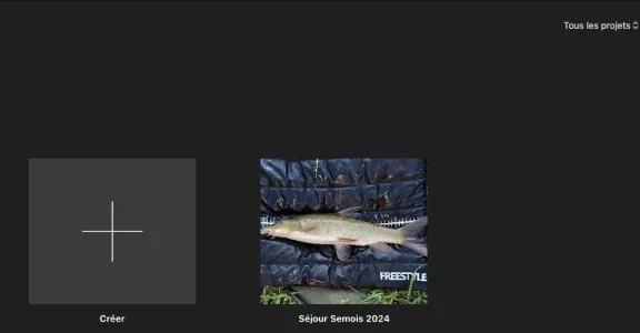

Désolé je reviens tardivement.
C'est parfait et cela en suivant tes conseils
Reste qu'une fois le projet sauvegarder dans le logiciel iMovie (voir capture), j'aimerais éventuellement le récupérer sur mon bureau pour le transformé en MPEG-4. Ainsi avec Swiss Transfert je pourrais en faire bénéficier des amis.
Encore un tout grand merci pour ta patience

Tu peux utiliser la fonction de partage de iMovie pour exporter ton film en tant que fichier MP4 :
