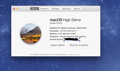

Bonsoir Locke, voici ma configuration complète.
j'espere que cela peut t'aider...
    85,5 KB · Affichages: 175
