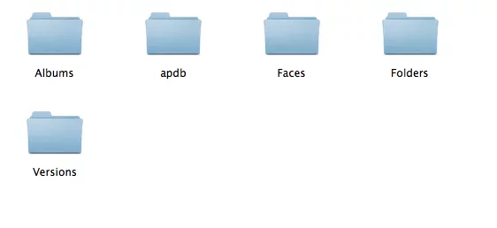

Oui, mais je n'ai pas de dossiers Master. J'ai un dossier folders, faces etc... (Environ 5,6 dossiers je crois).
Je les ai tous ouverts et y'a rien.
Alors s'il n'y a rien, cela signifie qu'il n'y a pas de photos dans ta photothèques…:oops:
Ce qui explique qu'elle pèse zéro au bout de quelques mn de calcul lorsque tu fais Cmd-I… et la copie en 3"…
Voilà mon arborescence dans le dossier Database.
Oui ça sent mauvais mais pourtant je suis sûr à 100% que j'ai transféré le dossier et qu'il a mis un temps considérable la première fois donc je suis étonné qu'il n'y ait plus rien....
    3,8 KB · Affichages: 172
