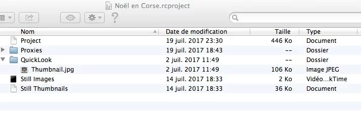

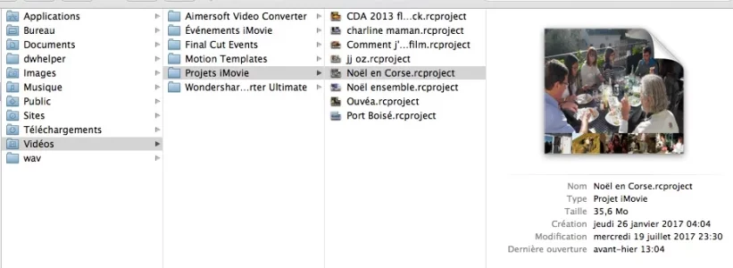

Le dossier videos de ma maison contient bien (cf. PJ) :
- le dossier avec les événements Imovie (avec tous les dossiers de rushes = vidéos brutes),
- le dossier avec les projets Imovie (avec mes films déjà montés ou en cours de montage). Mon projet de film "Noël en Corse" est bien dans ce dossier. Quand je fais "afficher les paquets" (cf. PJ), tout a l'air d'être normal. Mais voilà, quand je clique dessus, il ne s'ouvre pas et lorsque j'ouvre l'application, il ne s'affiche pas non plus.
Qu'est-ce que je ne comprends pas ?

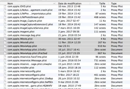

Apparemment, c'est un problème de fichier Préférence corrompu.
iMovie fermé, mets à la corbeille le(s) fichier(s) .plist contenant iMovie dans Maison/Bibliothèque/Preferences et il y a de bonne chance, si tout s'est passé comme tu le décris, que tu retrouves ton projet en relançant iMovie.

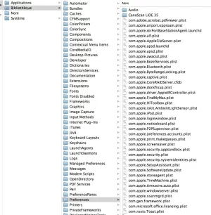

Le fait est que je ne trouve pas le fichier .plist dont il est question dans les préférences (capture en PJ). Est-ce que j'ai bien cherché au bon endroit ?
Merci d'avance.
    82,2 KB · Affichages: 392

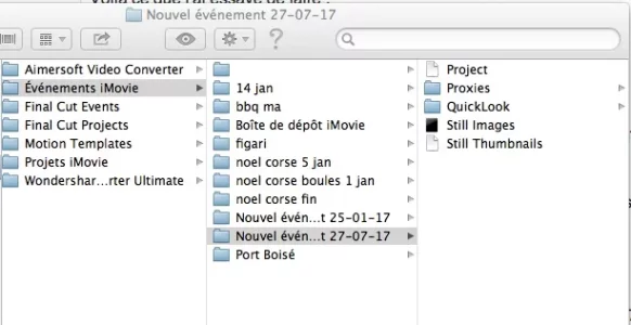

Bibliothèque de ton compte (ce dossier est caché dans les systèmes récents, Aller + la touche Alt et le dossier apparait) et pas la Bibliothèque du Mac.
Trouvé ! ça en fait quand même pas mal (cf. PJ). Je les vire tous ? Je préfère demander plutôt que de faire une bêtise.
    80,2 KB · Affichages: 371
Bon… j'ai bien :
- fermé Imovie
- mis à la corbeille les 5 fichiers .plist contenant iMovie dans Maison/Bibliothèque/Preferences.
- vidé la corbeille
- redémarré Imovie en croisant les doigts et…
ô rage… ô désespoir… le projet "Noël en Corse" est toujours porté disparu.

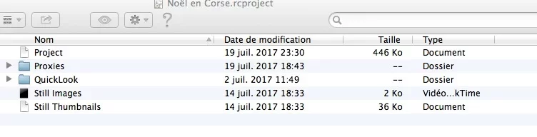

Et quand tu double-cliques sur le projet dans le dossier Projets iMovie, ne s'ouvre-t-il pas ? Est-ce que les autres projets du dossier apparaissent dans l'interface ?
Il est vrai que pour moi (j'utilise depuis sa sortie FCP X), iMovie 9, c'est vieux…
J'espère que des (encore) utilisateurs de cette version pourront t'aider ?
Bonjour JLB21,

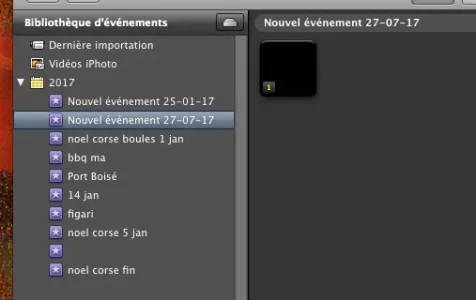

Lorsque je clique sur "Noël en Corse.rcproject" dans le dossier Projets iMovie, l'ordinateur ouvre iMovie mais n'y sélectionne (en bleu) aucun projet : le projet n'apparaît pas dans la fenêtre "bibliothèque de projets".
En revanche, les autres projets apparaissent dans cette fenêtre et les dossiers d'événements en lien avec "Noël en Corse" sont bien visibles dans la bibliothèque d'événements - cf capture-
ça ne résoudra pas mon problème mais je monterai mon prochain projet sur Final Cut Pro !
J'ai l'impression que les chances de récupérer le projet s'amenuisent...
    87,8 KB · Affichages: 447

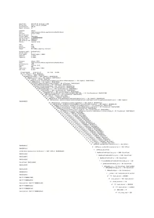

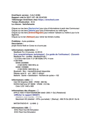

J'ai ensuite procédé aux vérifications du matériel avec Etrecheck (rapport en PJ).
Toujours avec Etrecheck, j'ai décrit le problème (les termes de cette recherches sont-ils bien choisis ?) et le rapport reçu (en PJ) me laisse coite. J'ai développé le message d'erreur en lien avec iMovie et vous mets le message en PJ.
J'espère que vous serez plus sagaces...
    141,9 KB · Affichages: 255
    160,8 KB · Affichages: 295
    42,1 KB · Affichages: 293

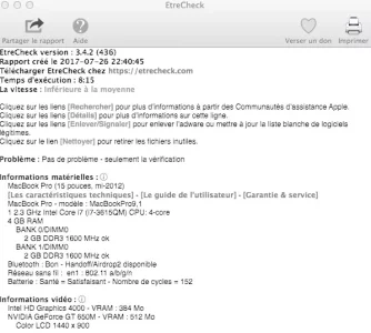

Le rapport Etrecheck est incomplet et inexploitable, il faut le refaire, le copier (Partager le rapport) et le mettre entre balises Code, svp :
code-jpeg.113137
Pour ce Macbook Pro mi-2012, je constate au passage que la mémoire RAM (4Go) est un peu juste, elle est upgradable jusqu'à 8 Go ou 16Go (plus de confort pour utiliser les applications et le système)
Même remarque pour le disque dur interne qui pourrait être remplacé par un SSD (rapidité lecture/écriture)
Sotte que je suis, j'avais pas vu le bouton "partager".
Le rapport est ci-dessous.
Pour ce qui est du matériel, c'est exactement ce que j'avais prévu : un disque dur interne SSD d'1 To et 8Go de mémoire. Vous validez ces choix.

Bon je ne suis pas sûre de comprendre ce qu'il faut faire. Ce n'est pas l'anglais qui pose problème car même en français, j'ai parfois du mal…
Voilà ce que j'ai essayé de faire :
J'ai bien vérifié que le projet était sur mon disque dur (ma maison/videos/iMovie/projets iMovie) comme il est dit dans CONDITIONS.
C'est après que ça se corse - c'est le cas de la dire ! -
J'ai :
- ouvert iMovie,
- créé un nouvel événement qui s'est nommé par défaut Nouvel événement 27-07-17,
- fermé iMovie
- retrouvé mon projet sur mon disque dur (ma maison/videos/iMovie/projets iMovie)
- affiché le contenu du paquet (capture 1)
- copié le contenu du paquet affiché
- ouvert le dossier événements iMovie dans mon disque dur
- retrouvé le nouvel événement créé dans iMovie (Nouvel événement 27-07-17)
- collé dans ce dossier le contenu du paquet précédemment collé (capture 2)
- réouvert iMovie
Je retrouve le Nouvel événement 27-07-17 avec une vignette noire et un petit 1 jaune dans le coin en bas à gauche qui dure une seconde (capture 3)
Donc pas concluant ou c'est moi qui n'ai pas su faire ?

Il y a peut-être une mauvaise explication en anglais, c'est bien un projet et non un évènement ce qui ne marche plus ?
Dans ce cas ce serait plus un nouveau projet à créer dans l'onglet projet, et copier coller le contenu du package de l'ancien projet dans le nouveau ...

Nous y reviendrons plus tard sur le rapport Etrecheck, l'astuce de melaure est à suivre.
