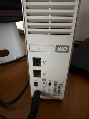

Je vins de passer d un imAC 27" de 2014 a uniMac 24" de 2025.

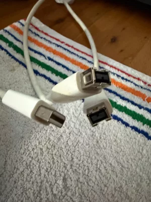

J'avais un DD externe sur le 27" avec un connectic Firewire en sortie que j ai réussi a brancher avec un adapteur sur une entrée Port MiniDisplay.
Or sur mon iMac 24" il n y a que 4 ports Usb-c.

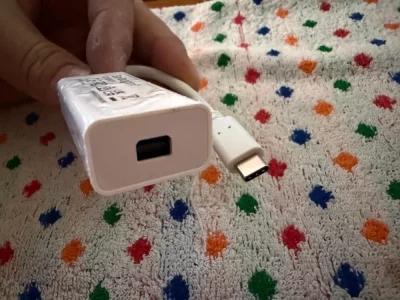

J ai donc a acheté un Second adapteur Port MiniDispaly vers USB C....
Et le mac 24" ne reconnait pas le DD.
Il est reconnu sans pb sur le mac 27".
Je vous joins les 3 photos de mon DD ( vue arrière ) du câble que j utilisais sur le 27" et l'adapteur pour le 24".
Merci de votre aide.
    118,7 KB · Affichages: 14
    107,7 KB · Affichages: 11
    37,8 KB · Affichages: 14

Il manque un élément dans ta chaîne : comment tu passes du câble Firewire dans l'iMac 27" ?
Je devine que sur la photo du câble Firewire, le port mini-DisplayPort qu'on voit à gauche est en fait l'embout de l'adaptateur Firewire <-> Thunderbolt 2.
Peux-tu confirmer en postant une photo (nette et dont on voit bien les deux côtés) du chaînon manquant ?
Dans tous les cas, tu peux renvoyer ou revendre l'adaptateur StarTech USB-C vers mini-DisplayPort : n'étant pas Thunderbolt, il ne te sera d'aucun secours dans la chaîne nécéssaire pour connecter un disque en Firewire à un iMac de 2024.
Question subsidiaire : ce disque externe, as-tu besoin d'accéder à son contenu rapidement (via FireWire 800) ou alors sans besoin de vitesse, et passer par son port USB 2 pourrait suffire ?
Bonjour Bicus.
Désolé pour les fautes de frappes. Je suis allé trop vite sans me relire.
Voici le cordon Firewire avec son adaptateur mini-DisplayPort pour mon 27".
Ca fait longtemps que j ai ce DD et je me souviens être passé par ce port car le port mini USB du DD ne fonctionne plus... :(
Je vais trouver un câble mini usb - usb c pour tester ce port.
Dans le cas ou cela ne marche pas, quelle solution pour raccorder mon DD firewire 800 vers les entrées USB C de mon 24"?
    55,3 KB · Affichages: 8
Il faut juste ajouter un adaptateur supplémentaire (Thunderbolt 3 vers Thunderbolt 2) à ton adaptateur Thunderbolt 2 vers Firewire :
